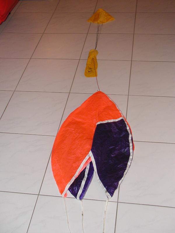

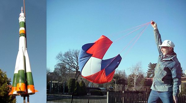

Heute war das Wetter ja schon fast frühlingshaft. Da war schon mal ein Probeaufbau fällig.
Ja und der Fallschirm ist nun auch fertig aus der Nähmaschine heraus.
Trotzdem, man stellt zu Schluß immer noch Kleinigkeiten fest, welche es zu beseitigen gilt. Bis zum Testflug im März ist es ja nicht mehr lange wink
Beitrag 26581 [Alter Beitrag23. Februar 2003 um 18:51]
Wow,
Rolli, das sieht ja super aus! king
Ja, heute war bestes Raketenwetter, da kann man gar nicht anders, als die Dinger rauszuholen. big grin
Der Schirm gefällt mir auch sehr gut. Was ist das für eine Ausführung?
Dann drück ich die Daumen für den Probeflug!

Beitrag 26592 [Alter Beitrag23. Februar 2003 um 23:19]
Hi Andreas,
Nun, diesmal habe ich die x-Form gewählt. Einfach vier gleichgroße Quadrate aneinander nähen. Der Schirm soll sanft aufgehen und die daranhängende Rocket soll nicht so schaukeln, sondern senkrecht herabschweben.
Ich verwende so einen Schirm das erste Mal. Mal sehen!
P.S. Dein Bild ist das, was mich zu dem Bau zu Anfang inspiriert hat. www.RolfStabroth.de/Sojus
Eberhard
Eberhard

Beitrag 26593 [Alter Beitrag23. Februar 2003 um 23:29]
Hallo Rolli,
Gratulation!!
Wenn ich mir die beiden "Russen" so nebeneinander vorstelle, läuft doch alles auf ein CCCP-Drag-Race hinaus....
Wie gross sind den die Quatrate des Schirms, und auf welche Sinkrate kommst Du damit? Da ich annehme, dass Du auch einen Bag verwendest, welche Maße benötigt er?
Meiner ist 6 x 40 cm geworden...
Herzliche Grüsse
Eberhard
Beiträge: 3077
Beitrag 26597 [Alter Beitrag23. Februar 2003 um 23:55]
Hi Eberhard,
stimmt, da könnte man glatt einen "themenbezogenen" Flugtag veranstalten big grin big grin big grin
Ich habe eigentlich die Quadate 75cm x 75cm nähen wollen da der Stoff 150cm breit lag. Aber durch die Nähte sind sie im Endeffekt 70cm x 70cm.
Damit ist die Sinkgeschwindigkeit (errechnet 4m/s) schon im Grenzbereich an dem was ich wollte.
Ich hoffe nur, dass die Booster sich alle lösen. (den Test habe ich noch vor mir) sonst wird der Abstieg etwas heftig werden.
Gefrorenen Boden möchte ich da nicht haben wink
Der Bag ist bei mir im Durchmesser 55mm und 20cm lang. Da passt der Schirm gerade so rein.
Ich überlege trotzdem noch, ob ich den Bag benutze. Mir haben Jürgs Worte zu denken gegeben, wegen der am Ende eventuellen fehlenden Kraft, den Schirm aus dem Bag zu ziehen. Vielleicht sollte ich da dann doch noch einen kleinen Vorfallschirm annähen, welcher dann den Bag vom Hauptschirm zieht.

Beitrag 26639 [Alter Beitrag24. Februar 2003 um 23:09]
Hallo Rolli,
ein Deployment-Bag ist sicher sinnvoll. Er sorgt dafür, dass zuerst die Leinen gestreckt werden und sich erst danach der Fallschirm entfalten kann. Dies hilft weiter, den Öffnungsschock zu vermindern, wie dass ja der Kreuzfallschirm auch schon (ca. 30 % weniger Schock, wie ein vergleichbarer Rundkappenschirm) gewährleistet.
Achte auch darauf, dass der kleine Pilot-Schirm auf jeden Fall und als erstes in den Luftstrom ausgeworfen wird. Er wird danach mit maximal der Gewichtskraft der dranhängenden Rakete (hab ich mir von Jürg wiedereinmal erklären lassen !) den Bag unweigerlich wegziehen !

Beitrag 26640 [Alter Beitrag24. Februar 2003 um 23:24]
Hi Dany,
ja, das ist bestimmt das Beste. So ein kleiner Pilot-Schirm wird wohl noch reinpassen. Und somit habe ich die Garantie, dass in jedem Fall der Hauptschirm aus dem Bag herausgezogen wird.
Danke für eure Hinweise. Bin gespannt darauf, wie es am Himmel aussieht.
