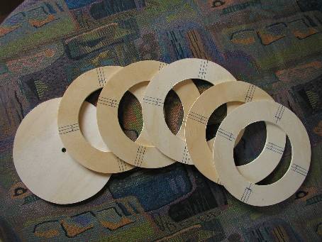

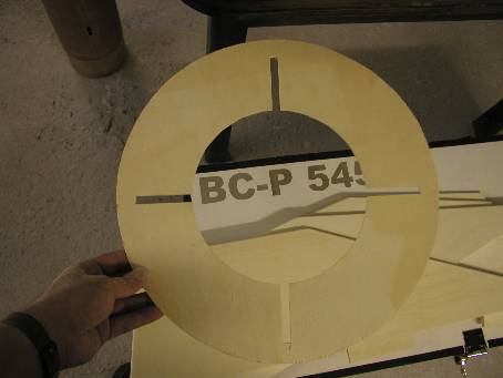

Nach einer Stunde Arbeit und einem verschnäuften Paket TEMPOs widmete ich mich einer anderen Baustelle im Heck der Sky´s Spirit... Ohne die Bulkheads und vielmehr die Centering Rings bekommt man seine TTW-Leitwerke nur schwerlich fest. Also, gleich 6 Scheiben von 4fach verleimten und 6 mm starken Pappelsperrholz grob mit der Dekupiersäge ausgesägt und von außen abgedreht. Anschließend paßte ich noch die 100 mm Löcher ein, die der Aufnahme der späteren 98 mm Motorhalterung dienen. Meine Leitwerke werden demnach mit 5 Centering Rings am Rausfallen gehindert... ok., die Schlitze für die Flossenbefestigung muß ich noch reinsägen. Das ist aber ein kleines Übel und sollte nicht mehr als 10 Minuten beanspruchen...

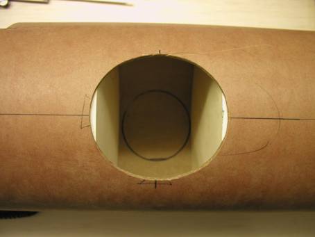

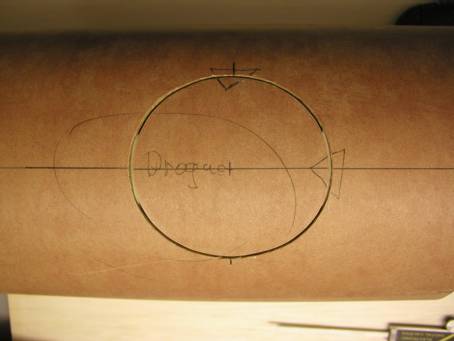

Hallo zusammen,
es gibt wieder über neue Bauabschnitte und-fortschritte zu berichten...! Die Drogue-Kammer ist nahezu fertig! Hier auf dem Bild ist sie geschlossen... Folgende Datei wurde angehängt: SOL-2 Die Wissenschaft hat keine moralische Dimension. Sie ist wie ein Messer. Wenn man es einem Chirurgen und einem Mörder gibt, gebraucht es jeder auf seine Weise. Wernher von Braun (1912 - 1977), deutsch-US-amerikanischer Raketenforscher http://solaris.raketenmodellbau.org Solaris-RMBder Verein fürs Forum. |
Senior Pyronaut
Beitrag 34713
...hier ist der Deckel ab und man sieht Pseudospanten, die die Deckelauflage bilden...

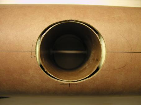

Beitrag 34714
..und nun ist die eigentliche Drogue-Kammer eingeführt. Sie ist noch nicht vollständig mit GFK und Harz verstärkt, die Hohlräume werden mit Montageschaum ausgefüllt und alle Rumpfansätze mit eingedicktem Harz (ich benutze immer Baumwollflocken dazu) verstärkt. Unten drin erkennt man mein Drogue-Rückhaltesystem... massiver 8 mm im Durchmesser messender Stahl... es gilt immerhin bei einem etwaigen Parabelflug mit 250 km/h am Gipfelpunkt (einer der sehr vielen Sicherheitstips von Jürg, wofür ich ihm sehr dankbar bin!!!) 350 kg "Normalzug" und rund 500 kg Öffnungsschock des rund 0,9 qm messenden Vorfallschirms zu bändigen...
Die Kammer an sich besteht aus einem Inhibierungs-Pertinaxliner für ein Reload des HL6000M. Also 85 mm Außendurchmesser, 1 mm Wandstärke. Folgende Datei wurde angehängt: SOL-2 Die Wissenschaft hat keine moralische Dimension. Sie ist wie ein Messer. Wenn man es einem Chirurgen und einem Mörder gibt, gebraucht es jeder auf seine Weise. Wernher von Braun (1912 - 1977), deutsch-US-amerikanischer Raketenforscher http://solaris.raketenmodellbau.org Solaris-RMBder Verein fürs Forum. |
