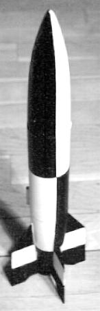

Jetzt ist es 01:20 am 17.11.02 und sie ist soeben fertig geworden, meine V2 ( Noris )
Jipibounce Juhubounce
Nach dem ganzen Abkleben und Lackieren bin ich ganzschön erschöpft. Aber das Resultat belohnt:
Wie findet ihr sieconfused
Gruss Philipp *der sich total über die Fertigstellung der V2 freut*
"Grins" tinysmile

Hallo Philipp !
Sauber, sauber, deine V2 ! smile
Mit was hast du sie eigentlich abgeklebt, um sie ohne Übergang der Farben lackieren zu können ?
Ich hab`bei meiner BB6 einen "Tesaroller" mit dünnem Doppelklebeband hergenommen, was aber nur bis zu einer kleinen Größe hält, da der Kleber nicht besonders gut haftet - ist aber trotzdem schön geworden.

Hi Marxi,
Dankeruhe
Ich habe ganz normales Abklebeband, das in jedem Baumarkt zu haben ist, genommen.
Wenn du das Abklebeband noch ordendlich festdrückst, darf eigendlich nichts unterlaufen ( würde ja bei der V2 auch sch...e aussehen wink )
Beim Abklebeband brauchst du dir ja auch keinerlei Sorgen machen, dass du beim späteren Abziehen den Lack gleich mitimmst.
Grüße, Philipptinysmile

Könntest du bitte ein Bild von dem verwendeten Abklebeband anhängen ? - du bist ja eines Scanners bemächtigt... frown big grin
Ich hab`bei meiner 128, 63 cm big grin *auchprahl* Black Brant 6 insgesamt 5 vers. Klebebänder ausprobiert, bis ich mit dem "Doppelklebeband- Roller" zu einem tollen Ergebnis gekommen bin.
Bei mir gab`es allerdings das Problem, dass das 56mm Versand -Rohr mit einer dünnen Folie überzogen war, welche sich leicht vom Untergrund abziehen ließ...
Dafür glänzt das Rohr nun, nach der Lackierung und anschließender "Beklarlackierung" big grin echt cool. smile
