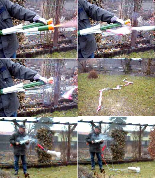

Heute habe ich die wohl hoffentlich letzten Tests gemacht.
Der Wichtigste, die Boosterabsprengung, ist einwandfrei verlaufen. Die Shearpins, welche 4kg Abzugsgewicht halten, sind beim Ausstoß sicher durchgetrennt worden, der Booster flog im hohen Bogen weg und das Flatterband entrollte sich.
Auch der Ausstoß der Spitze, das herausziehen des Hauptschirm aus dem Bag ist problemlos verlaufen.
Ich bin doch bei meiner erprobten Methode geblieben, den Bag kurz an das Hauptrohr anzubinden. Die Spitze fliegt weg und der Fallschirm fällt geradezu aus dem Sack heraus.
Bin sehr optimistisch, das der Erstflug gut verläuft.

Ohh, oh, oh, du traust Dir aber !! big grin wink
Wenn das ein Cato geworden wäre...
Nee, Spaß beiseite:
Echt toll, wie du das wieder hinbekommen hast. smile
Was für einen Treibsatz hast du eigentlich im Booster zum Testlauf benutzt ??
Sieht von der Flamme irgendwie nach einem H1k aus - aber wie dann der Ausstoß...
oder sitzt sogar in jedem Booster ein Timer ?
Von den 4 kg würd`s ja hingehen big grin ... Mein noch nicht ganz fertiges HPR- Modell mit 1,75 m wiegt erst 1200g, obwohl beinahe alles aus PVC ist... smile
Du hast recht, nachahmen ist hier nicht angebracht! Auch wenn es "nur" ein H1k war!
Mein Ausstoßversuch sollte kein Beispiel sein.
Am Held 1000 war noch eine Ladung Blitzwatte angebracht, welche dann das Absprengen des Boosters vollzogen hat.
