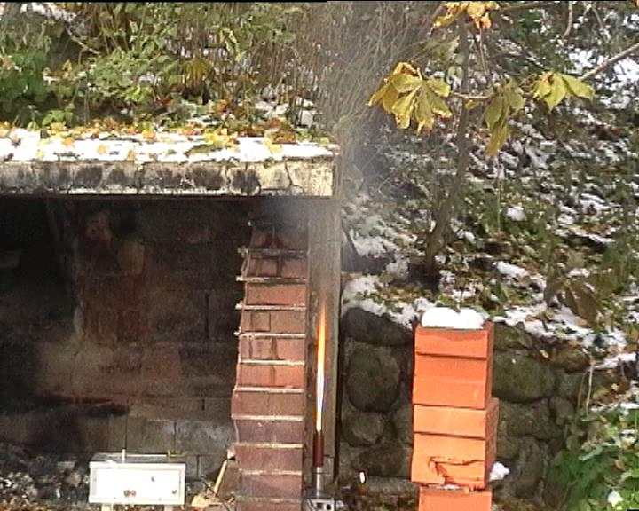

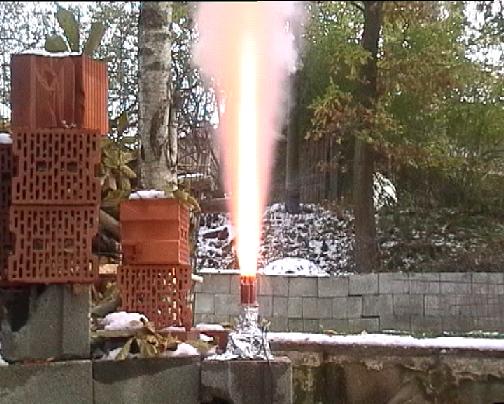

Einen BC-125 hatten wir auch auf dem Prüfstand. Wie man sieht, war er nicht undicht, das war ja zunächst überlegt worden. Im Gegenteil, der Strahl sieht recht gesund aus:

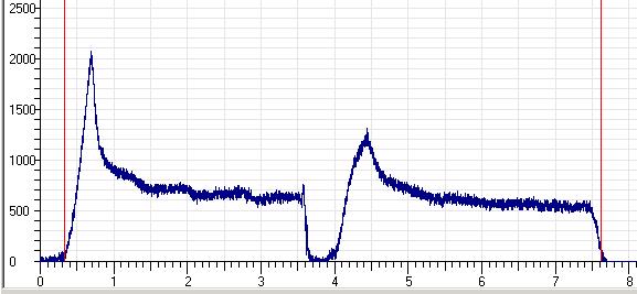

Siegfried Oeckl bereitete ein ebenfalls interessantes Experiment vor, nämlich zwei Held 5000 direkt hintereinander. So pustet der zweite durch den leergebrannten ersten Motor. Was natürlich den S1F Taktikern neue Möglichkeiten eröffnet: zwar verliert man wie zu erwarten ein paar Prozent Leistung des zweiten Motors, verlängert aber die Gesamtbrenndauer kolossal. Wenn wir so weitermachen, gehts bald zu wie bei Ross Brawn in der Formel 1:

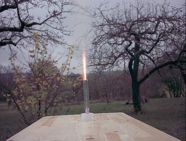

Dabei ist aber zu beachten, daß man die beiden H5K genau ausrichtet...

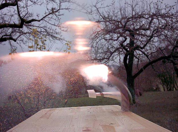

Sonst gehts nämlich so, wie bei einem H10K-Test vergangen Jahres, den Oliver und ich letztes Jahr gefahren haben. Die beiden fluchteten nicht 100%ig.
Dem oberen Helden wurde es dann an einer Seite etwas zu warm...

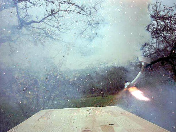

und das ganze Ensemble verabschiedete sich mit Getöse durch meinen Garten...
Das Ganze sind Srennshots aus einer Videoaufzeichnung, die wir aus sicherer Entfernung (und hinter einem dicken Apfelbaum) verfolgen durften....

Das zweite Bild ab zu "Genial daneben" und einfach fragen: Was ist das?
Kommen die nie drauf.

War das vielleicht einer aus der 02er Herstellung, die uns generell soviel Probleme bereiten?

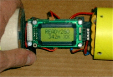

Hi !
Leider ist dies die einzige Aufzeichnung,die ich in Haid gemacht hatte.
Mein verbessertes S1F-Modell flog auf 2xH5k + 4xH1k auf 342m.
Dabei hatte ich zum ersten Mal eine leichte Verzögerung der Treibsätze getestet.
Gruss Fritz

@ Eberhard: Echt krass - aber kann sich da nicht ein CATO eingeschlichen haben, der zwar der Auslöser war aber die Spuren auf die falsche Zentrierung gelenkt hat ?

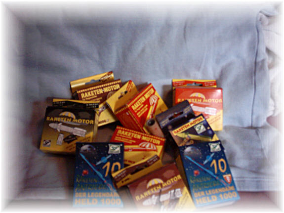

Aber natürlich nahm man sich nicht nur Fotos, Ideen für neue Projekte, Wissen, und neue Bekanntschaften mit nach Hause (letzteres ist schwieriger big grin), sondern ich auch ein paar Motörchen... vor allem Held 1000 u. auch 96er A8-3 noch von Moog, die man dort für nur 3€, die Packung erwerben konnte.
So schaut es bei mir zu Hause an Treibsätzen wieder schöön rustikal aus.... big grin big grin
Zum Träumen - nein, Tom, das wird kein 100er Cluster !! - aber fast.... wink big grin
