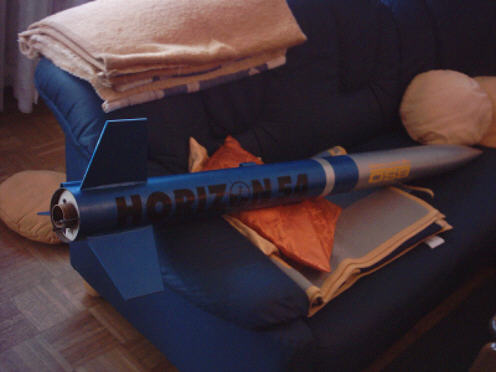

Soodele, mach´mich heute noch in einer Nachtschicht daran, sie für´n ALRS zu preppen.. Wenn ich sie mir so ansehe, bin ich ziemlich beeindruckt, in welch guter Verfassung sie noch, nach 3 Flugtagen ist.. hoffentlich bleibt das so ;-))
Dieses mal gibt´s für mich ja eine Doppelpremiere:
- Erster Flug mit Salt 3
- Erste zweistufige Bergung
T- minus: 10 Tage

Hi Flo !
Oliver hat die Frage eigtl. schon beantwortet. Bei der Horizon 54 war das nachträglich eigtl. ganz einfach zu realisieren.
Hatte sie ja als Spitzentrenner gebaut, wobei der Hauptschirm im Hauptrohr + dem Nutzlastrohr Platz hatte.
Nun wird der Salt einfach in den verbindenden Kuppler des Haupt und Nutzlastrohrs eingebaut, wobei bei Apogee der Drogue/ Vorfallschirm nach unten hin aus dem Nutzlastrohr befördert wird.
Wird er das nicht, weil bspw. der Salt nicht losging (unwahrscheinlich) oder die von ihm initiierte Ausstoßladung nicht stark genug war, kommt gleich danach das optimierte Delay des Motors, womit schon mal eine sehr gute Redundanz gegeben ist, dass sie nicht ungebremst runterkommt ;-)
Danach kommt auf 200m (nech, Oliver ?) der Main/Hauptfallschirm aus dem Nutzlastrohr.
Bei meinen vorigen Flügen wär´n mir da so manche Hundert Meter weniger <a href="http://www.ntsearch.com/search.php?q=Recovery&v=54&src=zon">Recovery</a> walk erspart geblieben. Jeder, der einen der beiden Flüge gesehen hat, weiß, dass das immer etwa n Kilometer zu gehen war.
Bei diesmal ("nur".. beim Erstflug wär´s besser gewesen ;-)) etwa 730m Gipfelhöhe wird mir das auf jeden Fall helfen.
Marxi, der schon sehr gespannt ist!
