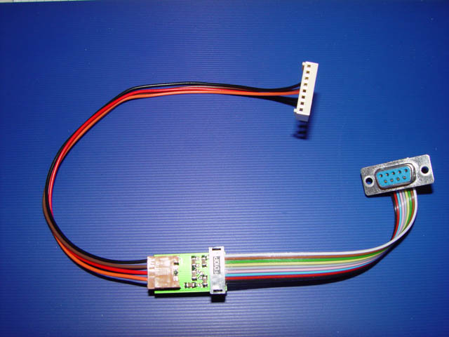

Gert, was willst Du für ein Kabel anfertigen? Hast Du nicht den Adapter mitbestellt? Zitat aus Bedienanleitung Seite 8: Zur Kommunikation mit dem PC ist der SALT-3R über eine Pegelwandlerbaugruppe mit einer COM Schnittstelle zu verbinden. Gruß Andreas Hallo M. - Du warst schneller!

Hi Gert,
der Adapter von Winfried, dient nicht nur dazu, die mechanische Anpassung der Stecker vorzunehmen. In erster Linie dient er zur Umsetzung der verschiedenen Pegel der beiden seriellen Schnittstellen (0V/5V beim SALT, 10V/-10V bei RS232C). Wenn du nur die Datenleitungen von PC und SALT miteinander verbindest, wirst du die Schnittstelle nicht nutzen können, und vielleicht auch den SALT und/oder den PC beschädigen.
Bei Eigenbauadaptern musst du also unbedingt einen entsprechenden Pegelwandler (z.B. MAX232) vorsehen.
Gruß Reinhard
Brzelinski
Beiträge: 1616
Ah so. Ich hätte den gelötet. Der vom MICRO past glaube ich nicht. Muß mal nachsehen.
Danke Reinhart. Das Kabel bestelle ich gleich.

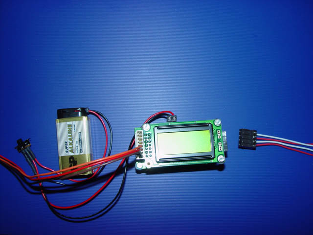

Vergiss nicht den 10 Ohm Widerstand für die Entladung des Zündkondensators (hier am Schalter ganz links im Schrumpfschlauch). Die Zünder sollten vorsichtshalber noch mit einem "Remove before flight" Stecker kurzgeschlossen werden. Folgende Datei wurde angehängt:

Ah ja. Ist nicht zu übersehen.

Hi Gert,
elektronisch gesehen machen alle Adapter das Gleiche. Insofern ist es möglich den Adapter des Micros zu verwenden, und falls notwendig, ein Zusatzkabel zu verwenden. Nur direkt mit dem PC verbinden darfst du ihn nicht. (Vorausgesetzt alle SALT-Varianten haben die gleiche Betriebsspannung, vermutl. 5V)
Gruß Reinhard
Gruß Reinhard
Das auf meinem Bild ist der Universaladapter (auch für Micro) mit Zusatzkabel! Gruß Andreas

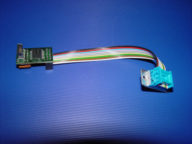

Hier ohne das Zusatzkabel: Folgende Datei wurde angehängt:

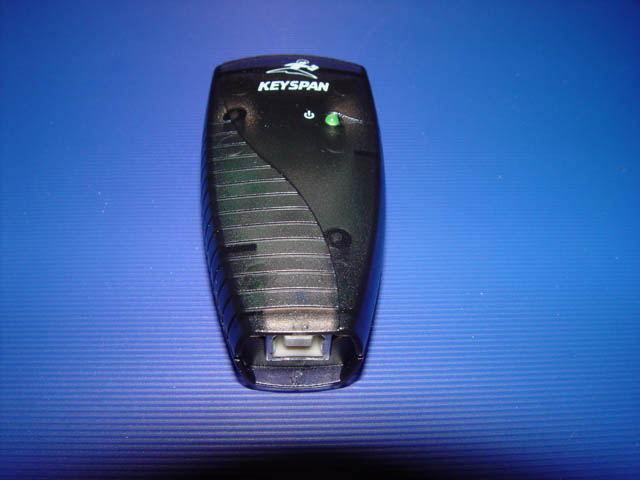

Und wenn Du einen USB-Anschluß nutzen willst oder musst, ist das hier der einzige mir bekannte Umsetzer, der mit dem SALT funktioniert - der KEYSPAN USA-19HS Folgende Datei wurde angehängt:
