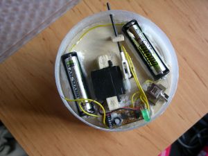

            Lieber ein bisschen zu groß als zu klein und eine verkolte die einen kurzschluss verursacht.
  Ok Spaß bei Seite: Ich habe gerade keine kleinere Gefunden und die die ich hatte habe ich beim abisolieren immer die Drähtchen mit abgerissen.
  mfg Michael

            Jaja    mit aufgestellten Widerständen kann das ja jeder :P aber nicht schlecht! ich würde trotzdem behaupten, dass es wurscht is

  warum hast du es dann nicht so gemacht? Und das es jeder kann mag ich zu bezweifeln da nicht jeder löten kann.

            Ist doch wohl offensichtlich. Ich bin nicht darauf gekommen, dass man so platz spart    bei mir liegen alle 3 Widerstände.

            Ich würde sagen, der Kondensator ist eher überdimensioniert ... da hätte ein halb so großer mit gleicher Kapazität auch geklappt ... (z.B. GoldCap)

            Hallo, Zitat: Original geschrieben von MarkusJ
  mfG Markus
  den habe ich in der Bastelkiste gefunden. Warum soll ich mir da einen GoldCap besorgen wenn ich so einen habe? Auch kostet nen GoldCap um einiges mehr als ein einfacher Elko und ein GoldCap kann nach meines wissens höchstens 5,5V aushalten da ich aber die Schaltung mir 9V betreiben werde würde es mir warscheinlich den Teuren Cap zerfetzten. Stell ich mir gerade lustig vor: Kurz nach dem Start wenn der Abreiskontakt weg ist macht es Puff im FS Modul und der FS kommt raus    . mfg Michael

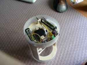

            So ich habe es auch mal wieder geschafft ein Modul zu bauen. Ist mit der neuen Schaltung. Sie funktioniert einwandfrei.
