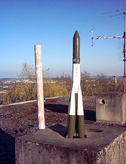

Nach dem wunderschönen Start in Kaltbrunn - und dem katastrophalen Absturz - habe ich die Vostok wieder aufgebaut. 14 Nächte Arbeit, aber das Ergebnis (bis auf ein paar "Schönheitsflecken"), hat die Mühe gelohnt...
Zum Flug:
Zündung des AT 242T ohne Probleme
Kerzengerader Aufstieg auf ca. 300 Meter
Perfekte Ausstossladungen: 1. DentaMag 2. TinyTimer 3. Motor
Fallschirm ausgestossen
aber dann:
Fallschirm hat sich nicht geöffnet
Aufschlag der Vostok (Spitze, Boostersektion und Fallschirmpäcken mit errechneten ~70km/h)
(Schocktrennung) der Booster vom Körperrohr
Booster zerschmettert
Körperrohr an den Boosteraufnahmen eingerissen
Reduzierungen mit Torsionsbrüchen
"pulverisierte" Elektronikhalterung (DentaMag und TT ohne Schaden!)
Oliver hat von Freiburger Zuschauern ein hervorragendes Avi des Fluges und des Crash´s erhalten. Er wird es ins Netz stellen.
Vielleicht könnt ihr bei der Fehleranalyse behilflich sein!
Grüsse
Eberhard
@Rolli - das Pertinaxrohr neben der Vostok ist fertig verglast....

Nanu? 100 Fredaufrufe seit gestern und niemand fällt etwas dazu ein?!

Hi Eberhard,
ja, ich habe mir das Video schon ein paar mal angeschaut, und denke mir, dass nach dem Ausstoß die um das Fallschirmpaket gewundenen Leinen sich verschlungen haben müssen, so dass das Fallschirmpaket sich im Fallwind nicht auseinanderrollen konnte.
Jetzt steht die Frage, wie hattest du das Paket aufgewickelt???
Ich mache es immer so: Das Ende der Fallschirmleinen hält ein Helfer straff, und ich drehe das Päckchen nur um die Querachse um die Leinen nur längs aufzuwickeln damit sie nicht zusätzlich noch verdrillen.
Ich denke mir, dann rollt das Paket sozusagen "linear" im Luftstrom auf.
Gratuliere noch zur erfolgreichen Reparatur angel
Auf ein Neues, Eberhard.
Zweimal macht ein Fallschirm so was nicht wink

so wie du das umwickeln beschreibst, ist eine Leine immer näher zum Fallschirmpacket als die andere. Das führt dazu, das die äußeren stramm gewickelt sind und die inneren nicht. Da kann es dann zu einer Schlaufenbildung kommen.
Ich hingegen wickel lieber so wie du es nicht vorschlägst. Dabei sind dann alle Leinen gleich stramm und es enstehen keine Schlaufen. Ich hatte bis jetzt noch keine Probleme gehabt das sich eine Schnur verhädert hat.
Den Film kann ich mir leider nicht ansehen von hier (Thailand), aber wäre es möglich das der Schirm zu lange vorher gepackt war oder da wo die Leinen am Schirm fest gemacht wurden sowas wie ein Hacken entstanden ist?

sicher hast du mich falsch verstanden. Ich redete nur von den Fallschirmleinen! nicht vom Schockband!
Das Schockband lege ich nur in Schlaufen und kommt als erstes in die Spitze, dann das Fallschirmpaket.

der Schirm war von Eberhard so gepackt wie Rolli es beschreibt.
Aber der R7C ist halt ein bissel groß im Packvolumen, daher passte er wirklich nur straff gewickelt in die Vostok.
Die Lösung ist wohl ein Fallschirmsack, in verbindung mit einem
Pilotschirm.
