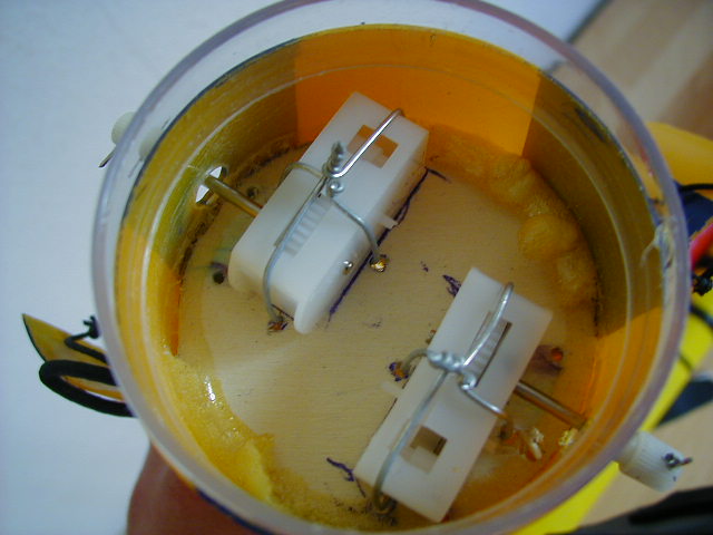

@Rocket: versuchs mal in einem Spielwarenladen. Die meisten haben in einer Grabbelecke zwischen Flummies und Murmeln irgendwas zum aufziehen. Tierchen oder Fahrzeuge. Kosten ca. 2 Euro. vorsichtig aufsägen und das innerste freilegen. Kaix

Ich bin der Aufziehtierschlachter Mal sehen ich fahr wohl nachher nochmal zu nem, Spielwarenladen,hoffentlich find ich was,wollte heute auch die Booster wickeln Rocket the Kellerkind
Moin! @ Speckknoedel: So, hier hab ich mal ein Foto von der Aufhängung der Timer in meiner Ikea-Rakete. Einfach Löcher bohren und einen Eisendraht um den Timer zwirbeln. Gruß Robert Folgende Datei wurde angehängt:

Dankeschön! Diese Lösung ist glaub ich die beste, da man die Stäbchen zum Aufziehen ziemlich weit in der Rakete versenken kann, damit sie nicht zu weit rausschauen. So werde ich das glaub ich auch machen, denn mit Heißkleber einfach an die Innenwand pappen is weder ziemlich elegant, noch stabil.

Ich seh grad, dass du die Löcher für die Stifte mit dem Gummiband ziemlich in der Mitte des Stäbchens sitzen. Bei mir war da noch ein Stück des Metallstifts, an dem das Kunststoffteil befestigt ist. Den hab ich nicht durchgebohrt gekriegt, wie hast du das geschafft?

Die Metallachse hab ich auch nicht durchbohren können. Die Löcher mit den Stiften laufen knapp oberhalb des Endes der Metallachse entlang. Zwischen dem Ende der Metallachse und dem Ende des Kunststoffteils sind bei meinen Timern noch ca. 1-2 mm Platz. Das reicht, um da mit einem heißen Draht ein Loch durchzuschmelzen.

Nicht elegant, bei mir hats aber bisher immer gut gehalten. Der Kleber muss nur Heiß genug sein. zur Not die Flasche anschleifen. Zitat: Die Metallachse hab ich auch nicht durchbohren können.
Nimm einfach einen 1mm bis 2-mm Bohrer und nen Dremel oder sowas. Damit ging das bei mir ganz gut. bastler
Eigentlich braucht man die Metallachse gar nicht zu durchbohren. Wenn die Stifte im Kunststoffteil befestigt sind, sind die fest genug.
