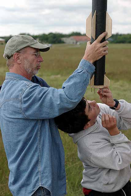

            Was Rolli vorschlägt, ist sinnvoll! (ich weiss, Vorschläge sind auch Schläge...  ) Ich sehe, Du hast den Boosterflossen jetzt eine breitere Wurzel verpasst (root in RockSim) - wie wäre es, wenn Du - Scale hin oder her - ein wenig mehr Spannweite wählst? Je weiter Flossenanteile von der Mittelachse entfernt im Luftstrom liegen, desto wirkungsvoller sind sie: So liesse sich übermäßig Ballast in der Nase vermeiden, wodurch wiederum vermieden wird das der Sustainer für sich genommen überstabil wird!!! Nochwas vom Woend:  Folgende Datei wurde angehängt: "Am Schluß jeder Berechnung steht das Experiment" (Rolli) |
