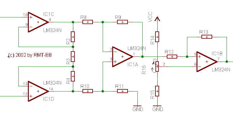

@Stefan, der von dir präsentierte Schaltplan ist bestimmt toll und wäre er auf eine der ersten 3 Seiten dieses Thread/Fred gekommen wäre die Reaktion darauf sicher eine andere gewesen. Aber nach 15 Seiten und ich weiß nicht wieviel Wochen (du liest das Thema nicht erst seit heute) erwartet man doch eigentlich eher eine Reaktion wie, die Schaltung funktioniert aus dem oder dem Grund nicht oder das ist aus dem oder dem Grunde schlecht macht es besser so.
@Bertram, ich wäre für die von mir vorgeschlagenen Änderung. Begründung: Das seltsame Verhalten der LED im Grenzbereich, dürfte daher rühren, das die Differenz am Komperator sehr gering (nahezu Null) ist und dieser quasi nicht recht weiß ob er in die eine oder andere Lage kippen soll, er pendelt also immer hin und her. Ein nachgeschalteter Schmitt-Trigger bringt deshalb nichts, weil es sein kann, daß der Komperator dabei durchaus den vollen Arbeitsbereich ausfährt. Dageben sorgt der Schmitt-Trigger anstelle des Komperators für klare Verhältnisse. Erst wenn die Hysterese (z.B. 0,1V) überschritten wird kippt er in die eine Richtung und kippt erst beim unterschreiten der Hysterese in der anderen Richtung (in dem Fall dann -0,1V) zurück.

Bei http://www.raketenmodellbau.org/showthread.php?s=&postid=11595&t=6762#post11595 sieht man, daß der letze der drei OpAmps in Bertrams Schaltung mit zu dem Instrumentenverstärker gehört und nicht so wie in Erwins Variante mal eben als Schmitt-Trigger "mißbraucht" werden kann. (Deshalb stehen meine Ausführungen auch erst hier und nicht schon auf Seite 1 dieses Threads.)
Der Instrumentenverstärker transformiert die Eingangsspannungen Voffset plus/minus dem Nutzsignal aus dem Sensor in einen (bei asymmetrischer Versogungsspannung: positive) Spannungsbereich, der (idealerweise) zwischen 0V und der Versorgungsspannung liegt. Proportiopnal zum Sensorsignal wird dieser Ausgangsspannungsbereich durchlaufen.
Möchte man hieraus ein Schaltsignal generieren, so muß man über irgendeine WEITERE Stufe eine Schwellwertbildung vornehmen. Dies kann entweder die mehr oder weniger steile Verstärkungskennlinie des Schalt-MOSFETs sein, oder ein dedizierter Schmitt-Trigger.
Sorry, wenn das nicht deutlich geworden war, aber auf diese "Herumschrauberei" an der Schaltung bezog sich mein oben als so anstößig empfundener Einleitungssatz über die "wilden Elektroniken".
Da bin ich etwas anderen Meinung. Man darf und man kann, den 3. OP als Schmitt-Trigger mißbrauchen. Es fehlt zwar gegenüber dem "klassischen" Instrumentenverstärker (den ich sehr wohl kenne) die zweite Verstärkerstufe, aber das fehlt schon bei der Orginal-Schaltung von Robert G. und sollte seit dem Schaltplan von Bertram auf Seite 6 bekannt sein.
Im übrigen zeigt dein obiger Link nicht auf eben den erwähnten "klassischen" Instrumentenverstärker sondern auf eine ganz andere Schaltungskonstelation und für eine Umstellung auf diese sah und sehe ich nun wirklich keine Notwendigkeit.
Nun denn. Vielleicht kann man sich ja dann auf nachfolgende Schaltung verständigen. Darin ist dann der "klassische" Instrumentenverstärker mit dem ("klassischen") Schmitt-Trigger kombiniert, alle OP's sind verbraucht und somit hoffentlich alle Wünsche erfüllt. bounce

eek! Da fällt mir doch tatsächlich ein Fehler auf, denn ich hier gemacht habe. R11 muß auf Mitte Versorgungsspannung enden und nicht wie bei mir auf Masse. Na, OK ich seh's ein, das war noch nix...
Hmm. Das ist wohl der Vorteil der Schaltung auf die Stefan den Link gesetzt hat, die kommt ohne eine "virtuelle" Masse (Mitte Versorgungsspannung) aus. Tja, Bertram was ist dir lieber, meine "eigenwillige" Schaltung (mit Schmitt-Trigger als 3. OP) oder eine Umkonstruktion?

1. Der Trimmer ist überflüssig. Irgendwann rauscht die Ausgangsspannung vom Komparator in die Höhe, und es ist vollkommen egal, ob der Schmitt-Trigger bei 3,5 oder 6,6 V schaltet. Also zwei gleiche Widerstände ohne Trimmer.
2. Ein R-Netzwerk, dass irgendwo an der Batteriespannung 9V aufgehängt ist - da mache ich nicht mit. Ich schrieb schon, dass meine Prototypen keine Langzeitstabilität haben, weil das Trimmpoti fälschlicherweise noch an 9V Batterie hängt statt an 5 V stabilisiert. Lass doch Deine Mittenpotential-Rs weg und hänge den Eingang (R11) gleich an 5V - ist eh ca. in der Mitte von 9V.
3. Die zusätzlichen Widerstände am Komparator habe ich nicht verstanden. Verbessern die etwas gegenüber Schaltplan 1.2?
4. Die eigenwillige Schaltung (mit OpAmp #3 als Schmitt-Trigger) kann ich nicht beurteilen, mir kam aber die gebrochene Symmetrie etwas spanisch vor. Der untere Eingang hätte wohl auch ein paar Rs gebraucht. Ich neige da eher zu Stefans Ansicht, dass #3 noch integraler Bestandteil des Gesamt-OpAmps ist. Deswegen habe ich auch lieber den überflüssigen OpAmp #4 als ST eingesetzt.
Ich bekomme jetzt langsam moralische Probleme. Ich weiss, dass die Schaltung bis einschliesslich OpAmp #3 (Komparator) funktioniert und wollte mit OpAmp #4 lediglich ein winziges verbessern. Ist mir jemand böse, wenn ich sage, ich will mal gerne die Schaltung 1.2 so lassen und bauen? Falls der Komparator in Horizontalstellung "flattert", könnte man vermutlich die Hysterese des ST erhöhen - und das ist auch nachträglich durch andere Rs möglich. Vergesst nicht, die Schaltung funktioniert ja eigentlich schon! Und falls der Komparator wirklich "flattert" (vielleicht sollte ich weniger Kaffee trinken) und nicht weich durchsteuert, wäre das "Glimm"-Problem ja gar keines: Der FET würde schon beim ersten Zuckerer den Zünder aktivieren.
Wir müssen wirklich eine Schranke setzen, wie weit wir "verbessern" wollen. Sonst landen wir bei der µP-Version und fliegen jeden Flug mit einer anderen Software.
Bisher kann ich keine Verbesserung von rev. 1.2 erkennen.
