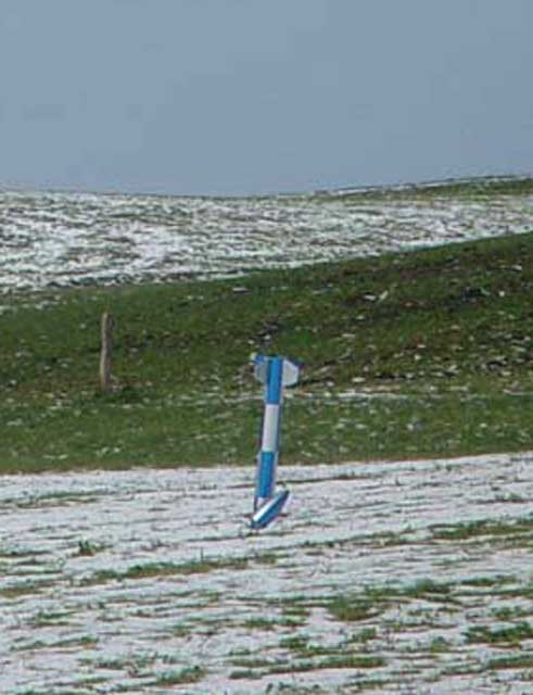

Ich hatte am Sonntag ein wenig Pech gehabt. Die Payloader2 ist bei ihrem 10. Flug (auf SAUER E10) abgestürzt und zerschellt. Als Absturzursache habe ich einen Kurzschluß des SN0 in der Durchführung der Anschlußdrähte durch den Behälterboden (Alu) der Ausstoßladung gefunden, da ich vergessen hatte, die Kontakte zu isolieren. Die zunächst als Ursache angenommene leere Batterie hat noch genug Power.

Auch die MAD2 hat einen Absturz hinter sich, der jedoch auf wunderbare Weise recht glimpflich ausging. Nach einem grandiosen Flug auf 2 x Sauer E10 + 2 x Sauer D7 hatte die Ausstoßladung nicht genug Power, um den Schirm auszuwerfen. Das ganze endete mit einem Steckschuß in der guten Wiese aus 250 m Höhe.
Die Schäden an der Rakete halten sich in Grenzen:
- ein gebrochener vorderer Spant
- 1,5 cm vom Innenrohr gestaucht
- Motorhalterung gebrochen
- Körperrohr aus Thorwaldpappe mit Glasgewebe 49g/m2 laminiert - unversehrt
Die Rakete hatte mit präparierter Ausstoßladung (Blitzwatte) über Nacht im kalten Auto gelegen - wahrscheinlich nicht zu empfehlen!
