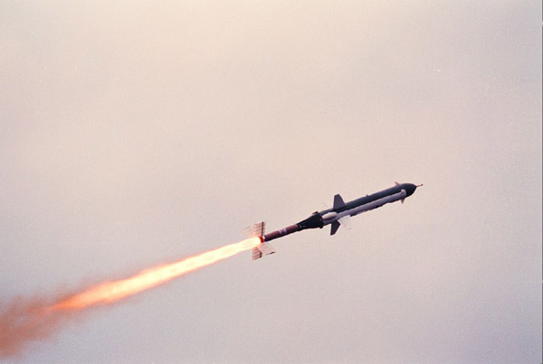

hier mal die Drohne, noch mit Booster......

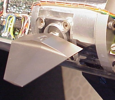

Hier mal eine gesteuerte Fläche :

Die Idee mit dem Motor ist gut. Aber muß der Motor nicht eine Masse >>0 haben? Das Servo und die Klappenanlenkung wiegt ca 20g. Ich würde das sonst gerne ausprobieren.

Hallo Charly,
das mit der Fernsteuerung wäre kein Problem. Aber ich glaube das wäre in unserem Fall übertrieben. Wir bauen ja kein steuerbares Fluggereät. |

Wenn Du kein Steuerbares Fluggerät baust, warum hast Du dann Servos eingebaut, die die Flächen ansteuern ? *fg* bei Weglassen würde sich außerdem das Gewicht nochmals minimieren ... :-)

Wenn ich die Ruderflächen auf die Servos setzte, dann habe ich keinen Platz mehr für den Motor.
Und Flächen vorne sind mir etwas zu riskant. Das kommt vieleicht später. |

Steuerbar und steuerbar sind nicht gleich. Meine ich. Ich will ja die Richtung nicht ändern.

Bei einem Einsatz eines Gyros in einem Modellhubschrauber dient er dazu das "Ferngesteuerte" System in einer besseren Fluglage zu halten, um dem "Steuernden" die "Arbeit" zu erleichtern, was bedeutet, das das Fluggerät weiterhin Ferngesteuert bleibt...
Bei einem Einsatz eines Gyros in einem Flugkörper dient er dazu "autak" eine Flugkorrektur vorzunehmen, in diesem fall "Steuert" der Gyro das System und ist keine "Steuerhilfe" .... Ich denke gerade Du Gert solltest doch mit solchen "Kleinigkeiten" des Bundesluftfahrtgesetzes vertraut sein .... Bei den dementsprechenden Außnahmen auf den Flugtagen speziell im Bereich Expirimental ist das natürlich etwas anderes. Ich wollte damit nur sagen "mal eben so fliegen lassen" sollte unterlassen werden .... Pierre •"Der Glaube an eine bestimmte Idee gibt dem Forscher den Rückhalt für seine Arbeit. Ohne diesen Glauben wäre er verloren in einem Meer von Zweifeln und halbgültigen Beweisen." Konrad Zuse •Konstruiere ein System, das selbst ein Irrer anwenden kann, und so wird es auch nur ein Irrer anwenden wollen. SOLARIS-RMB e.V. AGM |

die Steuerkraft meines Servos ist ca. 25Ncm. Wenn die Kraft nicht ausreichen sollte, dann ist die Korrektur eben nicht so groß wie sie sein könnte. Was solls. |
