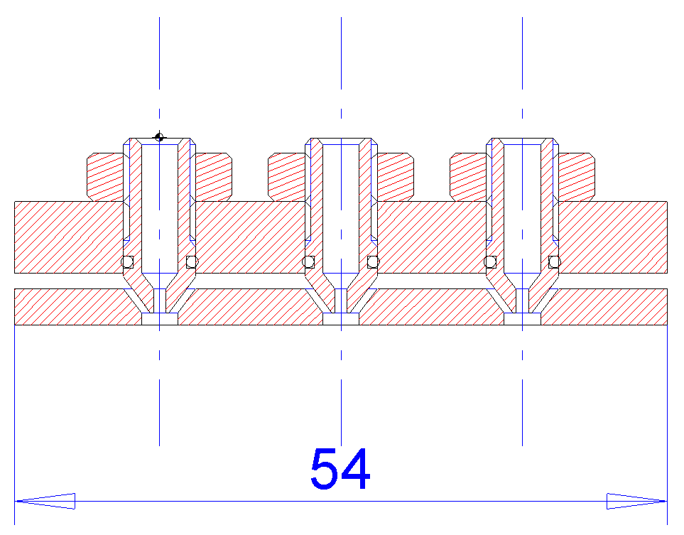

Beim alurohr für den Tank bin ich noch nicht ganz up to date.
Wie genau soll die konstuktion aussehen? wir müssen ja 2 Tanks erzeugen, die mit allen leitungen, etc 54mm aussenØ haben... brauchen wir wirklichein 54-er alurohr? Oder ist das ein "Mantel"? Welche Wandstärke soll das Rohr haben? Für die Ventile sollten jeder von uns schon mal seinen Brötchengeber um einen Gehaltsvorschuß für das nächste Jahr bitten.. die werden teuer

hier eine Idee für einen Einspritzkopf. Durch die Schraube wird der Alkohol eingespritzt und durch den Kegel das Lachgas. Die Schrauben müssen also so eingestellt werden, das die Querschnittsfläche 1:6 entspricht. Den Tank würde ich aus einem Rohr machen mit 54mm Außendurchmesser und passender Wandstärke. In dem Tank kommen dann Steigrohre und ein Zwischenboden. Der muss noch nicht mal sehr dick ausfallen, weil ja in beiden Behältern der gleiche Druch herscht. Gruß Neil Folgende Datei wurde angehängt: Die Erde ist eine Scheibe. Egal in welche Richtung sich die Menschheit bewegt, sie geht immer auf einen Abgrund zu. |
