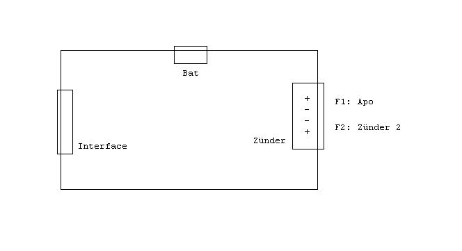

Ja klar, da nätte ich noch so ne dumme Frage.
Sicherlich steht das alles irgendwo in der Betriebsanleitung, aber nochmals für ganz faule Leser: Wo ist an der Steckleiste der Zünder beim SALT ist + und - für Test-LED's mit Vorwiderstand? und wenn man drauf sieht an der Steckleiste ist der Apogäumzünder die linken beiden und das zweite Ereignis die rechten beiden, oder anders herum???
Ciao Rolli
P.S. Also, ich weiß es zwar, habe aber herumgerätselt und probiert. Es wäre aber schön, das gleich zu wissen...

Hi Rolli,
zu den Abstandshülsen kann ich dir leider nix sagen, aber was die andere
Frage angeht:
Grüße,
Morning
Beiträge: 3075
Beitrag 78172 [Alter Beitrag21. Juni 2005 um 23:06]
He morning, suuuper! So weiß man Bescheid.
Grüße, Rolli
