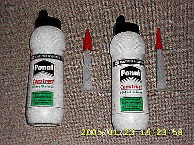

Basti
PU-Meister Registriert seit: Nov 2004 Wohnort: Ebendorf ( Magdeburg) Verein: Beiträge: 303 Status: Offline |
Beitrag 66660
juhu juhu endlich ist er da mal ein großes danke schön an bäckchen .
der hat ihn mir besorgt ![]() Folgende Datei wurde angehängt: |
