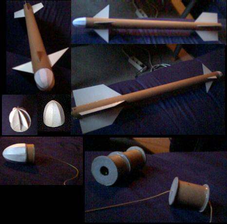

Meine neue Papprakete ist meine Interpretation der AIM9 Sidewinder.
Die Proportionen stimmen soweit, ich habe mir die Mühe nicht gemacht, die vorderen Flossen mit dem "Knick" zu versehen und auch die Spitze ist nicht wie im Original geformt. Ich glaube aber, man kann erkennen, was es sein soll. Ob sie noch die richtige Kriegsbemalung bekommt, weiß ich noch nicht. Spätestens meine erste 1:1 Sidewinder bekommt sie.
Vielleicht, wenn ich ´mal nichts zu tun hab. Wenn sie bis dahin nicht im Acker steckt.
Durchmesser: 40mm
Rohrstärke: 0,75mm
Länge: 740mm
Gewicht: weiß ich noch nicht..
Antriebe: hoffentlich noch C6, D7, und gern auch Held5k+C6
Das Rohr ist ein Weihnachtsgeschenkpapier-Innenleben. Die Flossen bestehen aus einem Graupappe-Chromolux-Sandwich.
Chromolux ist dieser Hochglanzkarton, den es in vielen verschiedenen Farben gibt. Das Ergebnis sind stabile Pappflossen, die auch noch schön aussehen. Ich hatte gerade weißen Karton da, also hab ich den verbaut.
Die Motorhalterung besteht wieder aus übereinandergeklebten Pappscheiben und Pappröhrchen. Die Kühlung ist mit der Motorhalterung verbunden. Ich weiß, da muß die Kühlung mächtig leiden, aber die Stahlwolle ist ja austauschbar. Die Halterung ist für einen C6 gebaut, doch ich habe Zweifel, daß sie auf C fliegen wird. Das (gefühlte) Gewicht ist höher, als ich erwartete.
Der Kolben besteht ebenfalls aus Pappscheiben und einem Papprohr.
Die Spitze habe ich abermals aus einem Pappgerippe, welches mit Papier bespannt ist, gefertigt. Ich mache mich.
Soll heißen: die Spitzen werden immer besser.
Verklebt ist alles mit einer Uhu-Vorklebung und anschließender Fixierung mit Heißkleber. Abreißversuche mit Heißkleber-Verklebungen haben mir übrigens gezeigt, daß das Papier und nicht der Heißkleber nachgibt.
Der Schirm ist nocht fertig. Soll ein quadratischer aus Spinnakertuch sein.
