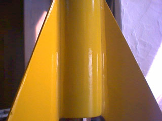

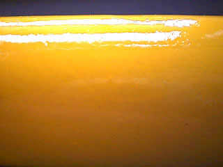

Hi Nic, das ist so ein Zeugs für Risse in Holz etc., hat der Maler, der neulich hier war, dabei gehabt. Das war eine riesige Tüte (von "Molto", glaube ich), mit einem weissen Pulver, das mit Wasser (2-3 Teile Wasser, 1 Teil Spachtelpulver) zu der Spachtelmasse vermischt wird. Anbei mal ein kleines Bildchen. Das ist die Stelle, an der von den Rillen noch am meisten zu sehen ist. Viel schlimmer ist da die Unregelmässigkeit des Lacks. Ich muss aber sagen, durch das Lackieren verschwinden die Rillen noch etwas, da sie nach dem Spachteln nur ausgefüllt sind, aber noch immer durchleuchten. Ulrich Folgende Datei wurde angehängt:

Aus einiger Entfernung sieht das dann so aus. Hier fehlt noch die letzte Lackschicht, die das Silikon überdeckt, das die Flossen sichert. Ulrich Folgende Datei wurde angehängt:

Hi Ulrich, ist super geworden mit dem Spachtel... Wie hast du dein Rohr denn lackiert ? Gesprüht oder gepinselt ? Die Lackschicht kommt mir nämlich ein bischen dick vor !! Ich glaube ich muss dass auch mal wieder probieren, habs nach einigen Versuchen aufgegeben gehabt ( am besten geht, finde ich, wenn man das Rohr, wie Bobito schrieb mit Epoxy tränkt und dann schleift)

Ich habe aus der Dose gesprüht. Zu dick ist sie auf jeden Fall, aber sonst würde noch die graue (!) Grundierung durchleuchten.
