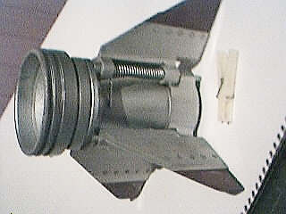

auch größere Düsen werden mit O-Ringen gedichtet, im Bild eine Ausführung mit 2 Einstichen für O-Ringe Folgende Datei wurde angehängt:
man muß aber beachten, das der Teil des Motors der direkt der Wärme des Abgases ausgesetzt ist, wie Düse z.B., das dieser nicht aus ALu gefertigt werden kann. Übringes ein schönes Stück da auf dem bild. Die Flossen sind klappbar?

Hallo Neil, stimmt beding mit dem Düsenmaterial. Da kommen 2 Faktoren zusammen. Die Widerstandsfähigkeit gegenüber den strömemnden Gasen (Abrasion) und die Wärmebeständigkeit. Nicht umsonst brennt ja die Katzenstreudüse bei SP aus. Graphit ist zwar hitzebeständig aber weich und wird leicht abgetragen. Je nach Wärmeleitung und Kühlung sowie Brenndauer geht womöglich auch Alu oder Kupfer (mit Einsatz an engster Stelle aus verschleißfestem Material. Übrigens die gezeigte Düse ist aus Stahl gedreht und zeigt innen trotzdem schon Abtrageriefen durch den Gasstrom (NC/NG-Treibsatz Röhrenbrenner). Die Flügel sind klappbar durch Federkraft, die roten Enden nochmals biegsam aus Federstahl hergestellt. Der zugeöhrige Treibsatz steckt in einem ca 1,5 cm starken GFK Rohr mit Stahlaufnahme für die Düse und O-Ringdichtung.
