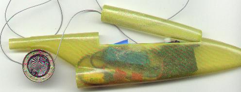

Und C-Motoren oder A-Motoren mit einem SN0 zu zünden ist nicht das Problem, das zeige ich dann aber nur Sportlern nördlich des Weißwurstäquators! (Josefs Miniatur Single-Motor-Zündbüchsen, siehe Foto, finde ich zu aufwendig aber dennoch gut!) bounce
