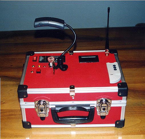

Beitrag 24609
Hier mein Umbau von Hendriks PPU, mit einem 433 Mhz Sender und Empfänger, der bis ca. 300 Meter problemlos arbeitet. Weiterhin ist noch eine eine digitale Spannungsanzeige integriert.
Der Sender/ Empfänger hat 3 Kanäle. 1x extralauter Piepser im Starkoffer zur Startwarnung 1x + Relais 1x - Relais Damit wird eine versehentliche Auslösung verhindert, da der Strom nur beim gleichzeitigen Drücken von 2 Tastern fliessen kann. Ausserdem ist Koffer Platz für das Startkabel, Verteiler für Clusterzündung, Lampe, Ladegerät, SN0 etc. etc. Grüsse Eberhard Folgende Datei wurde angehängt: |
Beitrag 24616
den Koffer kenne ich. Da habe ich mein Zündtgerät auch rein gebaut. alleridngs habe ich alle Schalter innen liegen, damit diese beim Transport geschützt sind. Die Funkschlatung die du dan benutzt hast, wo gibt es die nohmal zu erwerben? Gruß Neil Die Erde ist eine Scheibe. Egal in welche Richtung sich die Menschheit bewegt, sie geht immer auf einen Abgrund zu. |
Beitrag 24626
![]() Zitat: Sender, Empfänger und Schaltstufe gibt es als Fertiggerät bei Conrad. Die Schaltstufe wahlweise auch als Bausatz. Ich kann das Teil wärmstens empfehlen, ist bei mir seit 2 Jahren im Einsatz und bis jetzt absolut zuverlässig, allerdings nicht ganz billig. Sender um die 40 Euro, Empfänger 67 Euro, Schaltstufe 20 Euro, Antenne 20 Euro. Die Reichweite beträgt in ebenem Gelände locker 400m. Gruß, Achim Der größte Feind des Erfolges ist die Perfektion |

Beitrag 24629
Hallo Neil,
die Angaben zu der Elektronic hat ja schon Achim gepostet. Die Kosten lohnen sich auf jeden Fall! Achims Zündgerät hat mir beim SMRT so gut gefallen, dass sich die Idee bei mir eingebrannt hat. Allerdings hat Achim für den Empfänger eine eigene Stromversorgung. Das weiss ich deshalb so genau, weil ich für ihn beim SMRT auf längerer Suche nach einem Ersatz für seine leergesaugten Battreie war ;-)) Deswegen läuft bei mir alles über den 12V Akku... Eberhard |
