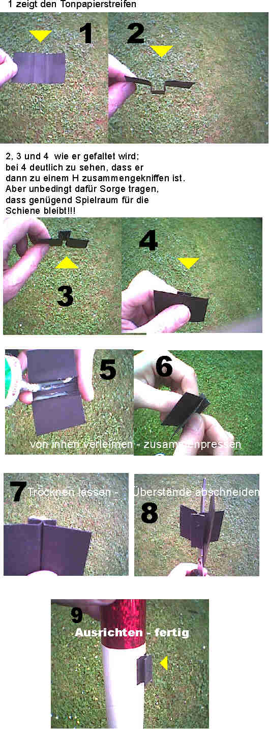

@ Tom
Bitte nicht
Ich gehe bei mir von maximal D-Motoren aus,
und habe die Führungen statt aus MC.D-Röhrchen,
die von der Verklebung her manchmal nicht ganz
unkritisch sind, aus TonPapier zu einem H geformt.
(Tonpapier kennt jeder Papa, der seinen
Sprößlingen die Martinslaternen zusammen Uhute
 Das Zeug ist unheimlich stabil - ist eher eine Art Pappe,
und durch die viel größere Klebefläche von Pappe auf
Pappkörperrohr sehr fest - statt schlecht klebbarem PVC.
Auch nach mehreren Starts sind keine Gebrauchs-
spuren zu sehen; hat ja auch nix zu halten.
Nur gaaanz leichtgängig sollte es durch die Schiene
gleiten, darauf muß man unbedingt achten.
Je nach Größe der Rakete verwende ich 2 Leit-H´s
von ca. 2 cm Länge. Das untere zwischen den Fins,
das obere am Schwerpunkt; schön sauber ausrichten
und man spürt keinen Widerstand.
Die Jungfernflüge und Tests dieser H-Halterung
habe ich übrigens absichtlich mit meinen schwersten
Raketen von 280 - 290 g mit D7 durchgeführt.
Dann wird die Halterung auch wohl 110 g  Raketchen
mit C Motoren verkraften - es geht ja nur steil nach oben
Jetzt folgen die Bilder. Ich hoffe, das Weitere erklärt sich
dann von selbst.
Rainer
