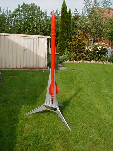

Ja, in der Tat, ein prima Präzedenzfall! Ich kann mir irgendwie kaum vorstellen, dass die Hersteller bzw. Vertreiber von Wasserraketen sich nicht über die juristische Sachlage erkundigt haben. Ergo: was die dürfen, dürfen wir auch. Der Gesamtimpuls einer Wasserrakete kann ziemlich knackig sein. Meine rote Rakete (Bild unten) startet bei 12 bar. Das Drucktankvolumen beträgt ca. 5 Liter, die Wassermenge 1,7 Liter. Der Wasserraketensimulator druckt ein Schub-Zeit-Diagramm, mit dem sich der Gesamtimpuls berechnen lässt. Er beträgt z.B. bei der roten Rakete ca. 64 Ns. Das wäre wohl ein F-Motor von Aerotech. Also mehr als dreimal soviel wie ein D, wenn ich nicht irre. Gruß Robert Folgende Datei wurde angehängt:

schönes Teil, aber für eine Anfrage beim Ministerium leider zu groß. Ich brauche die Daten eines frei verkäuflichen Gerätes, welches (zumindest von der Flughöhe) noch nicht unter die LuftVO fällt, aber die 20g "Treisatz" des §16 LuftVO übersteigt. Lassen wir erst mal offiziell (er-)klären, was wir denn im Falle einer frei erhältlichen WaRa so unter Treibsatz zu verstehen haben. Vielleicht gibt es ja eine uns unbekannte Äquivalenzformel, die irgendwie einen Vergleich zu pyrotechnischen Raketenantrieben herstellt...
PS: Osnabrück? Da war ich doch dies Jahr schon mal. Schade, hätte man sich vielleicht treffen können...
