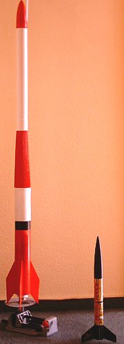

So, meine "Video-Rakete" ist startbereit; für morgen (So, 29.9.) ist ideales Startwetter vorhergesagt ...
Den oberen Teil hab ich komplett neu gebaut, dabei auf 40 mm reduziert - wäre sonst viel zu schwer geworden. Die Cam sitzt jetzt im unteren weissen Teil (blöderweise hab ich so fotografiert, das die Linsenöffnung nicht zu sehen ist). Es sind so trotzdem noch 264 g Startgewicht geworden (gewogen und dann kleine Korrekturen in SpaceCAD, damits übereinstimmt) - mal gespannt, ob der D7 - Motor die berechneten 115 Meter wirklich erreicht. Auf dem Photo steht zum Vergleich eine Estes Quicksilver daneben (die ist so schön klein ). Aber mit 1,16 Meter Länge und 60 mm Durchmesser (unten) ist die Neue mein bisher grösster Eigenbau. Ausserdem müsste es mir endlich mal gelingen, ein Startvideo hinzubekommen ... meine bisherigen Raks waren immer zu schnell für mich. Das dürfte morgen anders werden. Also, wenn alles klappt, müssten 2 Videos dabei rauskommen, eins aus der Rakete und eins vom Boden aus. Ich bin gespannt ... Ach ja, zurückkommen soll das Ganze an einem Kreuzfallschirm von 85 cm aus Fallschirmseide. Folgende Datei wurde angehängt: |

Zitat: Hi Rolf, ich hoffe, dass das klappt. Hast Du die Kamera gut gepolstert? Meine Ueberschlagsberechnung kommt auf kaum 80 Meter, heikler Startgeschwindigkeit und zu langes Delay (unter 3 Sekunden). Vielleicht solltest Du ein kuerzeres Delay verwenden (um die 2 Sekunden). Auf jeden Fall brauchst Du mindestens einen Meter Startfuehrung (besser 1.5, falls nicht windstill). Ich wuensche Dir das Beste!!!!!! Gruss Johannes Die Zensur ist das lebendige Geständnis der Großen, daß sie nur verdummte Sklaven aber keine freien Völker regieren können. (Johann Nepomuk Nestroy) Das Merkwürdige an der Zukunft ist wohl die Vorstellung, daß man unsere Zeit einmal die gute alte Zeit nennen wird. (Ernest Hemingway) Es wird niemals so viel gelogen wie vor der Wahl, während des Krieges und nach der Jagd. (Otto Fürst von Bismarck) |
