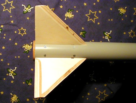

So wird das Körperrohr am Motorträger (bzw. umgekehrt?) befestigt.
Nicht klebbare Körperrohre können auch Vorteile haben: Beim "richtigen" Modell (Durchmesser 12cm) werde ich den untersten Spant mit Epoxy beschicken und dann erst den gesamten Motorträger einsetzen - so erhalte ich eine absolut genaue Passung.

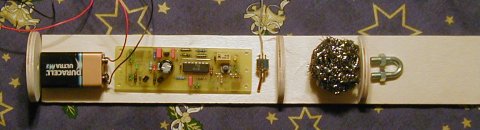

Hier ein erstes <i>mockup</i> der <i>recovery section</i>. der mittlere Halbspant trägt die Ausstoss-Ladung; der rechte wird gelocht. Er wird als einziger mit mehreren Schrauben am Körperrohr befestigt.
Bertram

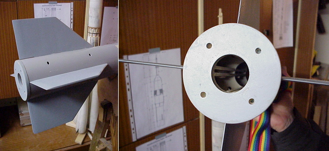

Beitrag 23549 [Alter Beitrag22. Dezember 2002 um 00:02]
Hi, hier nochmal ein Bild, wo man die seitlichen Löcher im Rohr erkennt, welche es dem Schraubendreher ermöglichen innerhalb des Rohres die Flügel anzuschrauben.
Nach oben hin dichtet der erste Motorspant das Rohr ab, so dass die Ausstoßladung des Motors nicht nach hinten verpufft.
Im inneren kann man die Flügelbefestigungsleisten sehen, welche gleichzeitig als Motorauflage dienen.
Das Rohr ist ebenfalls ein Abwasser-PVC-Rohr 105mm Durchmesser.
