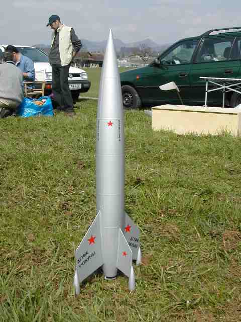

Die Little Lunar Express ist gestern auf dem ARGOS-Club-Launch in Kaltbrunn geflogen (siehe auch Tommys Thread). Leider hat sich der Hauptschirm nicht richtig aus dem Deployment Bag befreien können, was einen ziemlich harten Aufschlag zur Folge hatte. Nun denn: auf zur Reparatur!
Ich werde sicher die ganze Bergungssektion anpassen müssen. Man lernt eben nie aus!
Hier noch ein paar Bilder vor dem Crash:

Und noch eins:

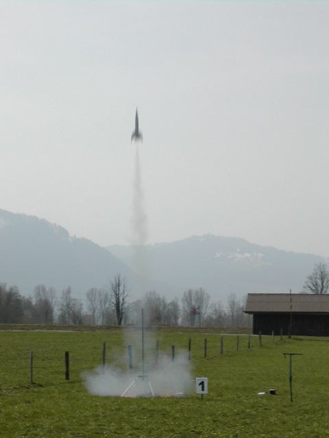

Und hier beim Start. Auf einem H242 geht sie trotz ihrer 3kg ziemlich zügig weg!
