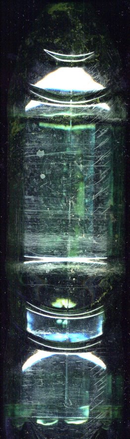

TR260
PU-Meister Registriert seit: Jun 2003 Wohnort: Köln / Nürnberg Verein: Beiträge: 461 Status: Offline |
Beitrag 39265
Ist diese Flasche noch zu gebrauchen?
Man achte auf die Nähte. Folgende Datei wurde angehängt: |
Beitrag 39274
Vielleicht sollte man mal eine WaRa* nach ähnlichen Konstruktionsprinzipien wie eine PyRa* bauen. Will sagen, weg vom Prinzip, das die Flasche gleichzeitig "Motor" und "Körperrohr" ist.
Wenn nach herkömmlicher Bauweise eine Flasche nicht mehr betriebsbereit ist, z.B. wg. Weissbruch der Nähte (s.o.) kann man das ganze Geraffel a.D. stellen, also inkl. Bergung, Flossen, Düse etc. Wie wärs denn, die Pulle(n) wie einen Motor - der im Körperrohr befetigt wird - zu betrachten? Wie ist denn eigentlich der Wirkungsgrad einer Wasserflasche bezüglich ihres Eigengewichtes? (Abhängig von Druck und Volumen) Cheers Boris _____________ * WaRa = Wasserrakete, PyRa = Pyrotechnische Rakete Schrecklich diese Umweltverschmutzung: Gestern eine Dose Sardinen aufgemacht, alles voller Öl, alle Fische tot! |
