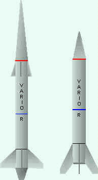

Ich habe gestern den Raketenkörper geschliffen. Dabei habe ich an manchen Tellen zuviel abgeschliffen. Was für eine Spachtelmasse kann man nehmen um solche Stellen zu reparieren ? Eine Vorstellung wie Sie später aussehen soll habe ich auch schon . Mehr gesagt - zwei von den Raketenvarianten.Gruß aus GÖ / Hermann ![]() Folgende Datei wurde angehängt: Risiko ist die Bugwelle des Erfolgs. (Carl Amery)

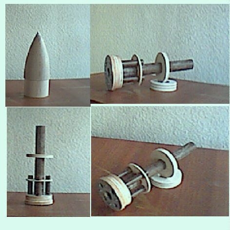

Das zweite Paket von Paul wurde mir heute geliefert Einmal die Motorhalterung für den AT H90 u. 4x Held 1000 und die kleinere Spitze. Kann mich in den nächsten Tage an die Einschubschiene für die Raketenflossen machen. Gruß: Hermann Folgende Datei wurde angehängt: Risiko ist die Bugwelle des Erfolgs. (Carl Amery)

Das wird eine sehr schöne Rakete, die Du da baust. Aber sag mal, dieser Paul ist doch sicherlich derjenige Paul von dem hier schon viel positives bezüglich seiner selbst gefertigten Raketenspitzen geschrieben wurde. Wurden die Einzelteile auf Deinen letzten vier Bildern komplett so wie zu sehen von Ihm gefertigt? Wenn ja, dann kommt schon die nächste Frage. Wie habt Ihr Euch da abgesprochen? Hast Du Ihm genaue Einzelteilzeichnungen geschickt und Er hat sie danach gefertigt, oder wie lief das ab?MfG Frank ] |
Rainer
Beitrag 29976
Hallo Frank,
schicke Paul, der auch hier im Forum Mitglied ist, eine P.M. mit den genauen Maßen oder lasse Dir von ihm seine Tel.Nr. geben, sprecht euch ab und fertig. Ich bin auch allerbest zufriedenster Kunde von Paul. Wenn tatsächlich mal etwas nicht passen sollte, dann kannst nur _Du_ Dich vermessen haben - Paul garantiert nicht! ![]() VG Rainer |

Zitat: . Das bin ich auch !!!!! Da ich jetzt den zweiten Motorhalter habe, kann ich mich jetzt an die koplizierten Sachen machen ( Flossenaufnahme, Fall- schirmausstoß und und...). Das Rohr für die Fallschirmaufnahme habe ich mir auch schon besorgt ( DM: 75mm ). Praktisch habe ich schon mit den zwei Spitzen und den beiden Motorenhaltern, acht Raketenvarianten. Werde aber in den nächsten eineinhalb Wochen nicht groß was machen können. Muß meine Wohnung renovieren ähh sanieren. Gruß: Hermann Risiko ist die Bugwelle des Erfolgs. (Carl Amery)
