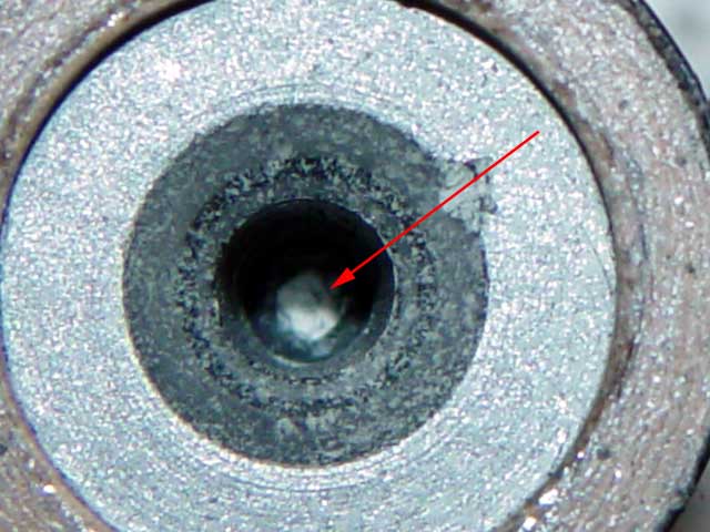

Zitat: Hallo Achim, ich habe schon etliche Cluster absolut erfolgreich nach der Methode gezündet. Das war der 2. Versager, den ich persönlich mit SN0+SP erlebt habe: beim ersten mal war's Pegi's Fisch bei den BC-Tagen, als nur einer von 2 D7-3 zündete und nun meine S1F - Rakete. Hier war aber die Ursache, daß die SP-Treibladung von Ton überdeckt war. Die ganze Packung hatte diesen Fehler. Bei 2 Stück habe ich das gesehen und entfernt, der 3. sah gut aus, es war aber Graphit (darunter war es weiß). Drahtanzünder sind auch nicht sicher, da unterschiedliche Widerstandswerte auftreten können (ausgenommen Deine Titandraht-Anzünder ) und in diesem Fall hätte glaube ich alles nicht geholfen.Ich werde in Zukunft hauptsächlich mit Zünddose (geschlossen) meine Cluster anzünden und vorher jeden Motor genau prüfen. Zur Blitzwatte: Sollte man nicht lieber Nitro-Pulver nehmen, wenn die Watte so empfindlich ist? Hat da jemand Erfahrung? Gruß Andreas |
Beitrag 34203
Heute hab ich meine H5k-Bestände nochmal durchgesehen und noch einen Motor gefunden, bei dem Ton über der Treibladung ist. Das kann zu Zündversagern führen, wie erlebt.
Man sollte darauf achten, das der Düsenkanal durchgängig ist bis zum SP. Gruß Andreas Hier ein Foto: Folgende Datei wurde angehängt: |

Zitat: Hi Andreas, mitunter ist die Treibladung auch von dem bei der Pressung verwendeten Isoliermittel in der Zündfreudigkeit eingeschränkt. ich bin aber der Meinung dass ein Zünder mit solchen Unwägbarkeiten fertig werden muss. Mit Zündschnüren gibt es nie Probleme, einfach weil die Hitzemenge entsprechend groß ist. Und genau da liegt eben das Problem der SN0. Mit einem Feuerzeug kann man auch keinen Kupferbarren schmelzen, obwohl die Temperatur der Flamme ausreichend wäre. das Problem der Drahtzünder aus Stahl ist auch nicht der evtl. abweichende Widerstand, sondern wieder die unzureichende Wärmekapazität bei Querschnitten unter 0,3 mm. Ein SN0 mit einer anderen, langsamer brennenden Pyroummantelung wäre die Lösung. Aber bei der momentanen Situation bei SF Motoren liegen Cluster sowieso erst mal auf Eis Gruß, Achim Der größte Feind des Erfolges ist die Perfektion |

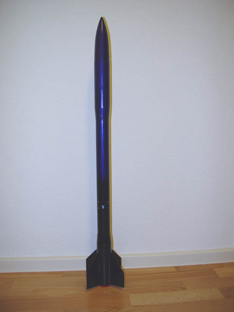

Beitrag 37763
Zitat: Hi Stefan, danke für das Kompliment - leider ist sie nur noch zur Hälfte vorhanden. Ich werde sie modifiziert wieder aufbauen. Im Moment habe ich erstmal was neues gebaut - die Payloader3 auf 7 x Held1000 mit Magnetischer Gipfelpunkterkennung D-MAG steht kurz vor der Vollendung. Erstflug soll in Haid stattfinden. Gruß Andreas Folgende Datei wurde angehängt: |
-sebA-
SP-Schnüffler Registriert seit: Aug 2003 Wohnort: Verein: - Beiträge: 530 Status: Offline |
Beitrag 37764
Schick Schick das Teil!
![]() Ich bin auf den Erstflug gespannt. mfg Sebastian (der sich tierisch auf Haid freut )
Gruß, Sebastian |
