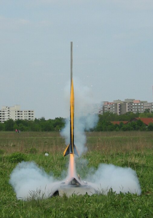

Hi Daniel,
viel Erfolg bei deiner Black Brant X.
Ich hatte die Rocket auch mal als Vorbild gebaut.
Da die Spitze eigentlich ein einfacher Kegel ist, würde ich speziell bei diesem Modell auf eine aufwendige Spitzenfertigung aus Styrodur verzichten, und eine einfache Form aus Papier (so wie eine Tüte) formen, und diese dann mit Glasgewebe überharzen.
Meine Black Brant flog nicht schlecht, aber die Landungen haben jedesmal an den schräg nach hinten gestellten spitzen Flügeln Beschädigungen gekostet.
Da empfehle ich dir gerade die Finns sehr hart und stabiel zu bauen.
Hier das vorerst letzte Startfoto von der Rocket.

Rolli, was Du da gebaut hast ist eine Black Brant II. Aber auch ne schöne Rakete, hab das Ding als Estes-Modell.
Oliver (der wieder ganz schnell von der BBX wegklicken muss)
