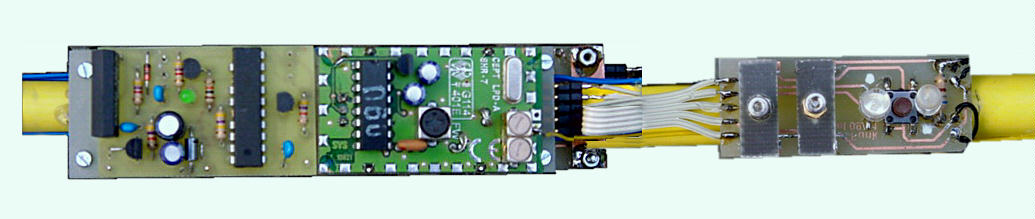

So, die Schaltstufe ist endlich fertig und wird demnächst in einer Rakete getestet. Die printmaße entsprechen jetzt genau den Maßen der Empfangsplatine, so dass der print auch huckepack montiert werden kann.
Empfänger und Schaltstufe sind hier auf einer Trägerplatte montiert, rechts die Bedieneinheit mit Ein/Aus - Schalter, Killschalter, Durchgangsprüfung für den Zünder und den LEDs zur Kontrolle.
