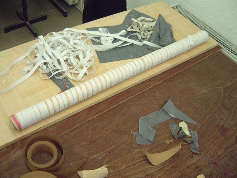

Los, würg'ne ... Paul zeigt mir, wie man wirklich Druck ausübt! Meterweise Hosenbandgummi kommen um die zweite Lage (Balsa), dann ab zum tempern in mein sonnendurchglühtes Auto. Folgende Datei wurde angehängt:

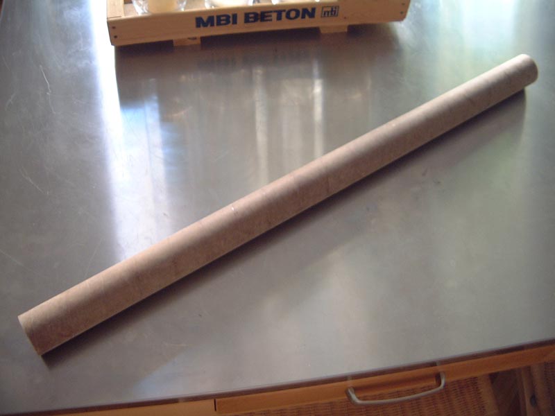

...ähem, 24 Stunden Harzaushärten habe ich das Rohr dann entwickelt. Das schaut dann so aus: Folgende Datei wurde angehängt:

Purrrrrfect!  Hast Du da schon einmal rübergeschliffen? Und wie gings vom Wickelkern runter? (Meine liegt noch bei Paul)

@ Bobito: Stimmt haste recht Ich hab das Rohr (53mm x 850mm) mal gewogen: 90 Gramm Finde ich äußerst beachtlich! Dafür daß es eine Wandstärke von knapp 1mm hat. Die Spitze wiegt übrigens ca. 25Gramm. Viele Grüße Dirk P.S.: @Michael: Schade, daß man den Bastelworkshop für Dich nach Kourou verlegt hat. Hast echt was verpaßt.

dirk71
Wohnort: Düsseldorf
Beiträge: 167
Ging runter wie Öl, äh Butter, äh, was auch immer. Ist zwar viel Arbeit, dafür aber ne klasse Methode. Schleifen mußte ich schon ein wenig da die auf Stoß liegenden Kannten der Letzen Schicht Packpapier sich leicht angehoben haben. War aber mein Fehler hätte exakter mumifizieren müssen. Heute Abend lasse ich SpaceCad mal heißlaufen

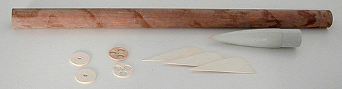

Ich war letzten Sonntag noch mal auf einen kurzen Schnack bei Paul. Jetzt habe ich auch alles zusammen. 1000 x 53 ist auch nettes Maß ... Länge läuft. 3 x C6 soll mir ein "bezahlbares" Clustern erlauben. Heute Abend werden die Motorröhrchen gewickelt. Dieses Teilchen soll auch einen Namen bekommen: <DIV ALIGN="center"> Mandarin Wan Hu </DIV> Wer kennt ihn? Folgende Datei wurde angehängt:
