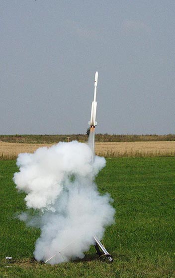

Hi Stefan, 50 Gramm ohne Motor mag klappen, wenn die Rail lang genug ist, reibungsarm läuft, es ganz windstill ist, die Rakete genau senkrecht steht - und man ein wenig Glück hat. In meiner Anfangszeit hab ich mit einem Kumpel mal ne Held-Rakete gebaut mit 4 Held 1000 von denen je 2 Stk hintereinander geklebt waren . Ist natürlich verboten, aber damals wussten wir das noch nicht. Sie kam natürlich von der Bahn ab, hat sich schräg gestellt und eine Strecke von mehr als 3km Luftlinie zurück gelegt. Passieren konnte da nichts, sie warnur aus Balsa und Papier. Toll sieht ein Flug mit 10 sec. Brenndauer schon aus, ist aber einfach nicht mehr kotrollierbar. Das Bild zeigt meine letzte Held 1k Rakete am Mir 2000. 8x Held 1k und 6x D7 als Booster Folgende Datei wurde angehängt:

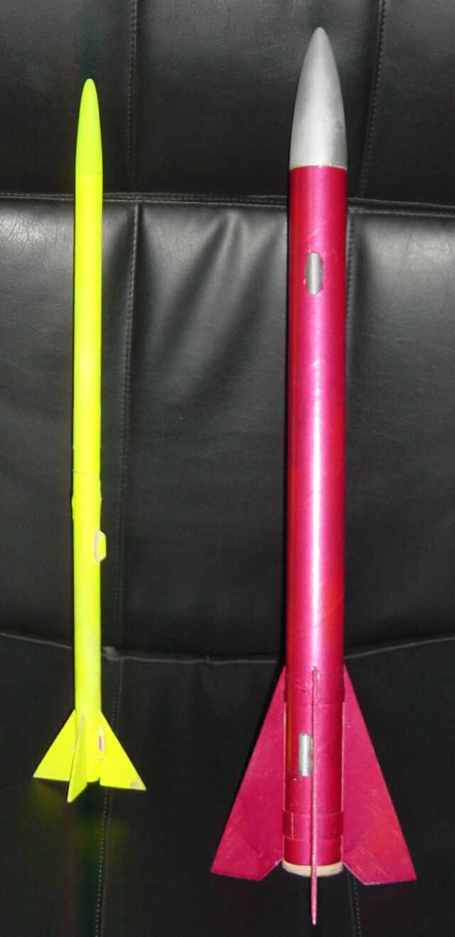

Hallo Stefan, das Du siehst das ich auch nicht vom H1000 lassen kann 2 meiner Held1000 Modelle mit einem und mit 3 Motoren. Gruß Stefan Folgende Datei wurde angehängt:

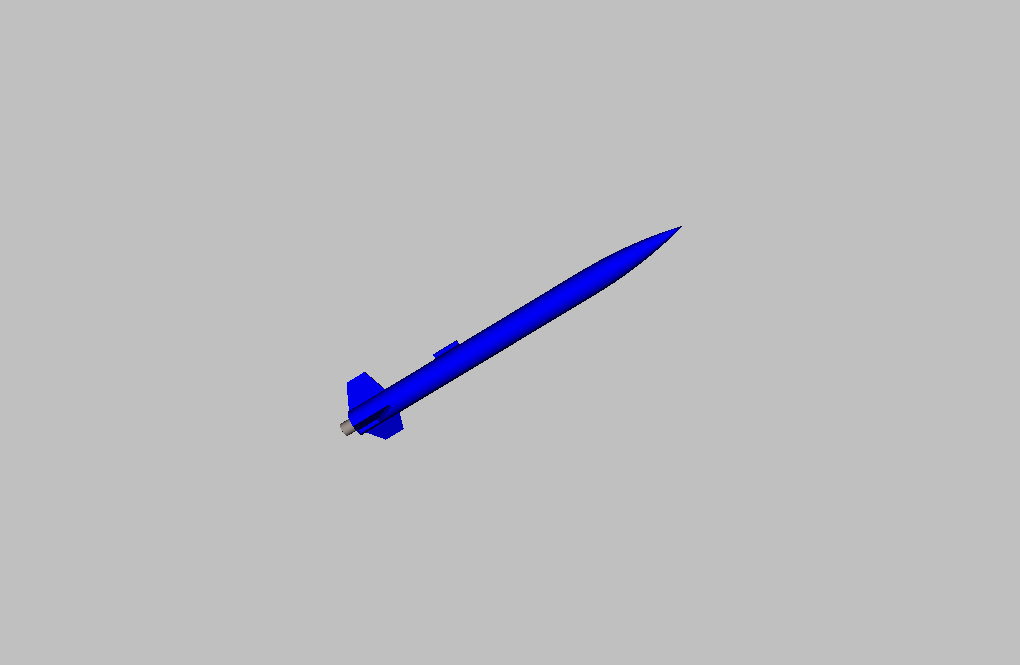

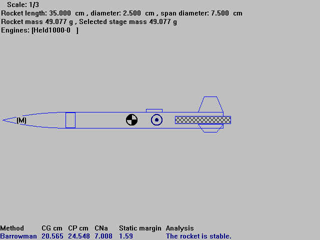

Also, lass uns nochmals rechnen: Der H1K hat 2 N Durchnittsschub. Bei einen (noch akzeptablem Schub - Gewichtsverhältnis von 4 kommst Du auf ein noch akzeptables Raketengewicht von 0,5 N oder 50 Gramm (richtig Achim ;-)) Jetzt sollte der Körperdurchmesser nicht allzugross sein, damit nicht Deine ganze Schubkraft durch den Widerstandsbeiwert aufgefressen wird. Ich denke mal, dass 25 mm Duchmesser ein guter Wert sind. Da bekanntlich Länge läuft, würde ich sie so um die 30 cm incl. Spitze bauen. Passende, leichte Bauteile genau in diesen Dimensionen bekommst Du z.B. bei: Das Modell, Noris Modellraketen in Nürnberg. Den Fallschirm machst Du am besten aus Mylarfolieund wiegt nichts. Wenn Du eine Taumelbergung anstrebst, vergiss nicht, den H1k hinten mit Schützwatte und Krepp zu verschliessen. Bei Noris bekommst Du auch passende Aluhülsen als Motorhalterung. Habe Dir zur Entspannung mal kurz was konstruiert - lt RocSim-Berechnung (Startgewicht 50gr. incl. Motor!). Wenn Du es schaffst, siwe so leicht zu bauen, kommst Du über 300 Meter. Grüsse Eberhard Folgende Datei wurde angehängt:

Und hier die 3-D-Simulation Folgende Datei wurde angehängt:
