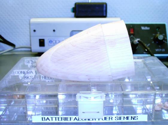

Die Spitze aus Erlenholz... Folgende Datei wurde angehängt:

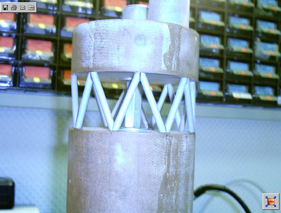

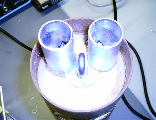

Der interstage trust aus Aluminium, ein Teil als Hohlrohr zum Kabeldurchführung ausgelegt... Folgende Datei wurde angehängt:
Eberhard
Registriert seit: Jan 2002
Wohnort: Ulm
Verein: ARGOS; T2, TRA L3
Beiträge: 580
Ausstosskammern... 1x SALT (Apogee) 1x TT Folgende Datei wurde angehängt:

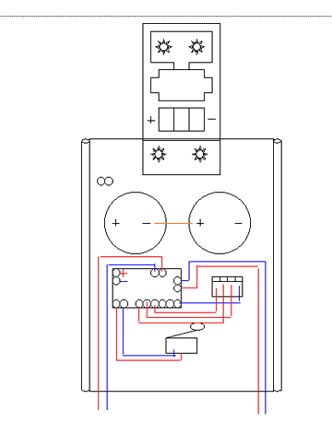

Plan des TinyTimers mit integriertem Peilsender Folgende Datei wurde angehängt:

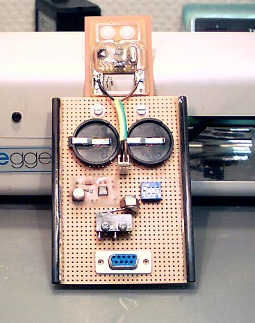

Ausführung. Oben ist gut der modular angebrachte Peilsender zu erkennen Da der TT anfänglich nicht funzte, und ich schon dachte dass der TT einen Schuss hat, ist mir beim nochmaligen Lesen des Datenblatts aufgefallen, dass ich vergessen hatte, einen 470 uF-Kondensator einzubauen. Der Spass kostete mich einen Abend Zeit. Wer lesen kann..... Folgende Datei wurde angehängt:

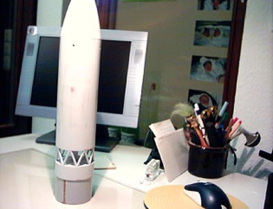

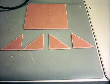

Die fertige obere Sektion, verspachtelt, geschliffen, grundiert und mit einem Pertinax-Kuppler versehen. Leider nur mit der PenCam aufgenommen - sorry! Folgende Datei wurde angehängt:
Eberhard
Wohnort: Ulm
Beiträge: 580
Die Flossen aus einen GFK-Pertinax-GFK-Pertinax-GFK-Laminat. Letztendlich habe ich sie nochmals in TTW-Bauweise gefertigt... Folgende Datei wurde angehängt:

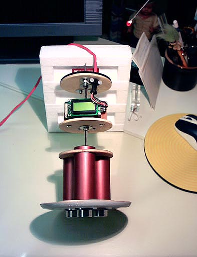

Der Konuseinschub: von oben nach unten: Abreisskabel für SALT (Apogee) und PRM, danach die SALT-Kammer, darunter die Motorsektion. 3x BC125-Langbrenner - was freue ich mich auf den Sound!!! Folgende Datei wurde angehängt:

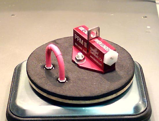

PRM und U-Bolzen. Diese Platte habe ich aus Stabilitätsgründen aus 5mm Flugzeugsperrholz nochmals neu gefertigt. Durchmesser 10cm, liegt auf dem 8cm Pertinax-Innenrohr plan auf. Dadurch erfolgt eine gute und gleichmässige Kräfteverteilung. Als Deckschicht wurde 4mm Mossgummi verklebt, um die SALT-Kammer nach unten druckdicht zu verschliessen. So, das wärs erst mal - morgen gibt es mehr.... Grüsse Eberhard Folgende Datei wurde angehängt:
