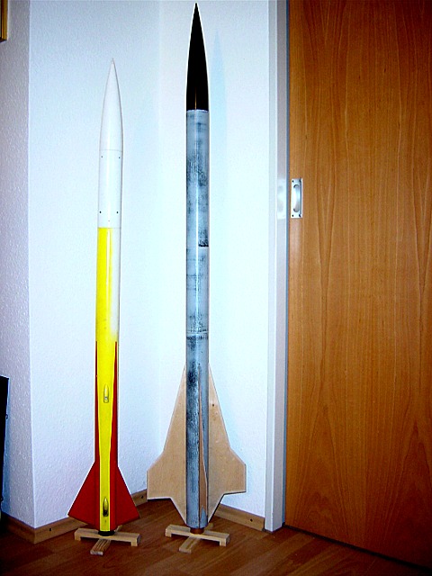

und wieder ist ein Detail fertiggeworden. Die nächste Herrausforderung sind die Schlitze im Körperrohr mit 51cm Länge

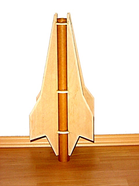

Heute habe ich für mich den schwierigsten Part erledigt, nämlich das Schneiden der Schlitze. Hierzu habe ich eine Metallschiene auf dem Körperrohr festgemacht, und dann mit der Diamanttrennscheibe entlang der Schiene die Schlitze ausgeschnitten. Hat so sehr gut funktioniert.
Als nächstes kommt der Motorkonus mit der Motorhalterung, und dann kann ich die Flossen mit dem Körperrohr verkleben. Aus Stabilitätsgründen werde ich dann die Flossen mit einer Lage Glas direkt auf dem Körperrohr auf-/festlaminieren.
Als Größenvergleich habe ich auf dem Foto die Quasar neben drangestellt.

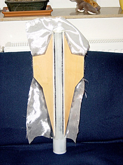

und es geht weiter. Die letzten Tage habe ich die Flossen zusätzlich komplett auf das Körperrohr draufgeglast. Hier kann man nur eine Seite nach der anderen machen, deswegen dauert diese ganze Prozedur auch vier Tage.
Der Grund warum ich das gemacht habe ist einfach :
a.) die Flossen sind sehr groß (510mm Lang)
b.) die Flossen sind sehr dünn, und haben insgesamt eine Spannweite von über 300mm
Das vorläufige Ergebnis ist sehr zufriedenstellend. Die Flossen sitzen bombenfest und sind herrlich steif.
Die nächsten Schritte sind nun verspachteln, schleifen, fillern und nochmals schleifen.

nur mal so ein paar kleine Fragen am Rande, wie planst du eine Flosse zu wechseln wenn diese mal trotzdem kaputt gehen sollte?
Woraus hast du die Flosse gemacht. Ich habe mal festgestellt, das schon 1,5mm Balsa mit 2x25g Glasgewege schön steif wird. Was du da baust scheint ja doch mehr für die Ewigkeit geschaffen zu sein.

da hast Du natürlich recht, Flossenwechseln, austauschen wird ein großes Problem. Die Flossen selber sind aus 2mm Modellbausperrholz.
Worum es mir hier bei diesem Modell hauptsächlich geht, ist die Verarbeitung von für mich z.B. neuer Werkstoffe wie Kohlefaser bzw. neuer Techniken wie das Laminieren der Flossen auf dem Körperrohr. Wenn sie für die Ewigkeit wird, wäre es schön.
Bis jetzt bin ich von dem Ergebnis, was das Verhältnis zwischen Gewicht und Steifigkeit angeht, sehr überzeugt. Mein letztes Rohr was ich mit dem Kohlefaserschlauch versehen habe, hat vorher 107g, danach 127 g gewogen, bei einer Länge von 400mm und einem Durchmesser von 66mm.
