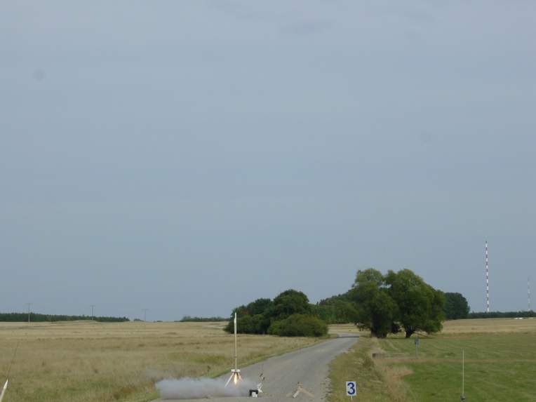

der bodenlauf davor...king

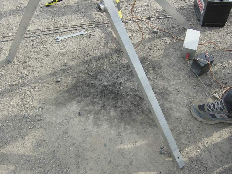

der boden sieht dementsprechend ausbig grin big grin

Der Bodenlauf war aber nicht geplant, oder ???
