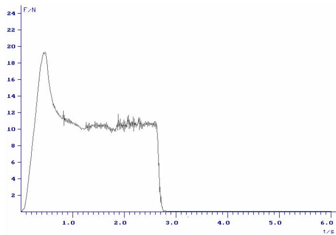

Oliver Witthaus hatte die Sauer D- und E-Motoren auf seinem Prüfstand...
Standschubmessgerät von Dipl.-Ing. (FH) Michael Witthaus
Software: C
Hardware: 8-bit ADU, TTL-Logic, 32kByte-RAM, DMS-Kraftmessdose, INA-Messverstärker
Fehler: max. Schub (Spitzewert) ca. 1%; Gesamtimpuls zwischen 1-4% (abhängig von der Schubdauer)
Abtastrate: 1000 Hz
Gesamtimpuls : 28,70 Ns
Schubdauer : 2,65 s
Max. Schub (Spitzewert) : 19,41 N
Antrieb : Fa. Sauer E-Motor mit 4 sec. Verzögerung
Bemerkung: Verzögerungszeit konnte nicht ermittelt werden
Treibmittelmenge: ca. 30g Schwarzpulver
Hier wäre es noch möglich nahezu 39,4% mehr Leistung rauszuholen, um an die 40 Ns heranzureichen! Aber immerhin besser als die SF Held5000 mit ihren 23 Ns und wahrscheinlich auch zuverlässiger!

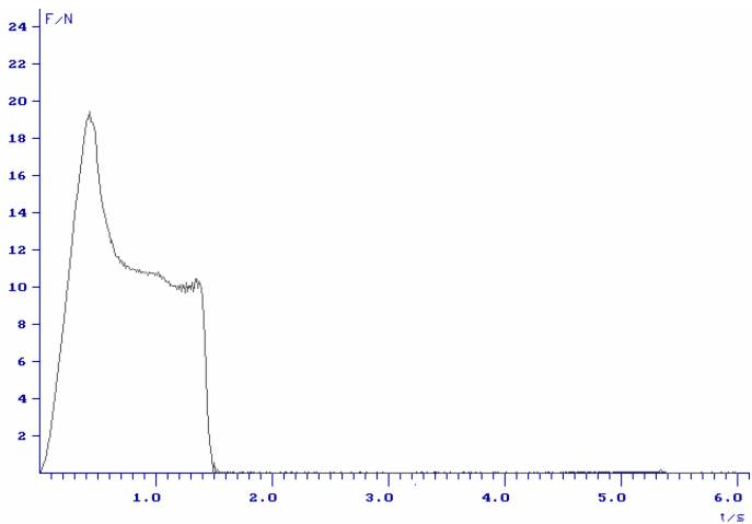

Hier der erste Test des Sauer-D-Motors:
Software: C
Abtastrate: 1000 Hz
Gesamtimpuls : 15,55 Ns
Schubdauer : 1,44 s
Max. Schub (Spitzewert) : 19,51 N
Antrieb: D-Motor mit 4 sec. Verzögerung
Treibmittelmenge: ca. 18,5g Schwarzpulver
Hier könnte man die Leistung noch um knapp 29% steigern, um an die 20 Ns eines full-D-Motors zu kommen.

Beitrag 36249 [Alter Beitrag26. September 2003 um 16:22]
Hi Henni,
die verzasselte Horizontale im E-Motor Diagramm, von was kommt die ?
Vom Motor oder als Messfehler (Schwingungen am Prüfstand?) confused
oder brennt der Motor so nervös ?
Beitrag 36252 [Alter Beitrag26. September 2003 um 17:05]
das dürften Schwingungen des Prüfstandes sein angeregt durch den Motor abbrand, Stichwort Resonanzschwingung.
