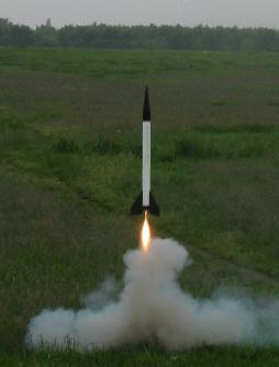

...oder 24mm F24W Reload - der geht richtig gut ab was Feuer, Rauch und Lautstärke angeht.
Hier meine Black Brant (600g trocken) auf diesem Motor:

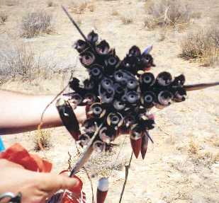

Das mit dem Clustern meinte ich nicht wirklich ernst... tinysmile smile
Das sollte einem schon bewusst sein, dass die kleinen Composites "besonders schwierig" zum Clustern sind...
Sofern die Rakete aber unbedingt ein Cluster werden sollte, gibt`s ja schließlich die SP- Motoren D12, D7 etc..
Das läßt sich bei weitem besser realisieren und der Höhenunterschied. Naja - dann hät`s halt kein Cluster werden sollen. big grin wink
Außerdem hat man in der Regel keine 4 gleichen Casings daheim...
Manche probieren u. schaffen es aber immer wieder:
http://www.vatsaas.org/rtv/
"Immerhin:" stick out tongue 36 von 36 Motoren zündeten !
