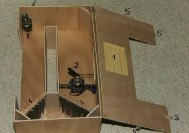

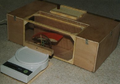

Beitrag 38757 , Windkanal [Alter Beitrag04. November 2003 um 18:21]
Ungenauigkeiten hin oder her ... es wäre doch mal ganz interessant eine Rakete im Windkanal zu haben. Zumindestens Tendenzen kann man dort erkennen.
Wir hatten mal bei der LSJ einen Schulwindkanal. Aber der hats mittlerweile leider auch hinter sich. Allerdings kann es so schwer nicht sein einen WK selbst zu bauen.
Beim Googlen bin ich auf
Andreas Gwosdz gestoßen.
Besagter hat im Rahmen von "Jugend forscht" zwei WKs entwickelt. Ich glaube, den trigger ich mal an.
Im Bild sein "erster" kleiner. Den kann man tatsächlich auch hinbekommen.

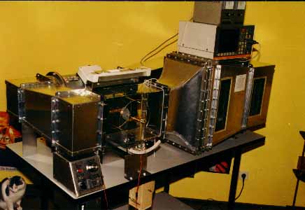

Beitrag 38758 [Alter Beitrag04. November 2003 um 18:24]
Oder hier, der "Große" ...
Beitrag 38759 [Alter Beitrag04. November 2003 um 18:27]
Wie gesagt, zumindest tendenziell könnte man Aussagen treffen. Wenn sich das ganze noch mit SALT- und Schubmess-Ergebnissen kombinieren lässt, dann lassen sich bestimmt ein paar interessante Versuche anstellen.
