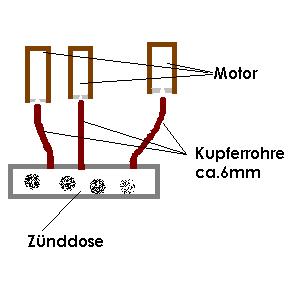

![]() Zitat: aber geht doch Folgende Datei wurde angehängt: |

Mit Pyrowatte hatte ich noch nie
Probleme. Allerdings bewahre ich sie feucht im Kühlschrank in einem dichten Behälter auf. Wenn ich denn zum Starten komme entnehme ich nur soviel wie ich brauche und trockne die benötigte Menge auf den Lüftungsschlitzen des > Monitors < ![]() Nach 2 Stunden ist die Watte garantiert staubtrocken kommt dann in ein trockenes kleines Marmeladengläschen, und ab zum Startgelände. @ A10 Das ist ja mal ne Idee ! Kupferröhrchen !!! VG Rainer |
Beitrag 38794
@A10: Ich rede hier von Distanzen >10cm. Das würde evtl. mit einer Verrohrung klappen. Das sehe dann aus wie eine Krake. Wie sieht es aber bei solchen System mit der Luft in den Rohren aus, wie groß ist die Reibung der Gase dadrin? Kommt die Flamme um die ganzen Kurven drum herum? @Rainer: Ich würde dir empfehlen kein Marmeladen Glas zu nehmen. Wenn es mal los gehen sollte, warum auch immer, hast du da schöne scharfe Glasstücke herum fliegen. Nimm lieber eine Filmdose. Da ist weniger luft drin, der Deckel kann abploppen wenn was passiert und es ist nur Plastik. In diese Dose oder auch in das Marmeladen Glas kann man noch etwas Trockenmittel geben. Gruß Neil Die Erde ist eine Scheibe. Egal in welche Richtung sich die Menschheit bewegt, sie geht immer auf einen Abgrund zu. |

![]() Zitat: .........das ist eine Uralte Technik im Raketenmodellsport Die Rohre waren über 200mm |
