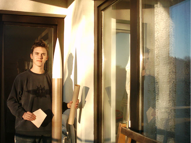

Beitrag 40513 [Alter Beitrag08. Dezember 2003 um 16:08]
Hi !
2 weitere Tage sind vergangen, in denen ich nochmal alles gesammelt habe und es hat entscheidende Einschnitte (alle positiv !) gegeben.
Ich werde an Jugend forscht 2005 teilnehmen und mich bei erster Möglichkeit anmelden - dafür aber dieses Jahr auf alle Fälle versuchen, mich als Besucher dort einzufinden - damit ich gleich mal Bescheid weiß.
Dafür, dass ich jetzt gut Zeit habe, werde ich auch versuchen, einen Thread parallel laufen zu lassen... Problem hierbei - auch wenn`s wirklich lachhaft kling - das evtl. Abkupfern (ich will hier jetzt nicht Felix, Roman, Seba z.B. anzeigen - mein Gott, nein !! big grin)
Ich versuch halt dann an den experimentalen Dingen etwas das wichtigste zu verbergen - aber nachdem der Erstflug meiner Pläne nach in der vorderen Jahrhälfte stattfinden soll, werden das ohnehin ein paar sehen - keine Ahnung, wie ich das regle...
Heute begann langsam der Bau und ich werde heute noch zu der o.g. Kohlefaserfirma fahren, von denen ich mir schon was erhoffe.
Ich werde sie nur mit sehr leichten/ dünnen versehen lassen (sofern das bei ihnen möglich ist...), auch wenn der Motor im I- Bereich sein wird - wo es ja eigentlich erst losgeht...
Aber viel lieber mehr als zu wenig !
Ein Foto zur Krönung des Baubeginns - in der Hand halte ich übrigens das vorgesehen Motor Rohr (54mm) - rein theoretisch ginge da ja der K700W von AT rein... JA, ICH bin schon weg !!! big grin big grin fg wink (Das ist allerdings nur die Version ohne dem Mittelteil --> noch mal etwa ein halber Meter dazu, je nachdem. was die ersten Berechnungen zeigen !)
Was mich aber heute schon mal umgehauen hat, war das Wiegen der Spitze:
knapp 300g !! - das kann heiter werden... big grin cool
Har har...300g ist recht leicht big grin
Ich habe in meiner Werkstatt (vulgo: Studentenbude) noch eine Spitze, die wiegt ohne Zusatzgewicht 11kg(!) - fliegen wird sie mit dazugehöriger Rakete nächstes Jahr.
Noch ein Wort zur Motorwahl:
Im Prinzip ist schon alles gesagt, hätte ich den Thread früher entdeckt, käme auch meine Wortmeldung früher. Ich muß Wolfgang zustimmen. Der BC1800 ist wirklich ein paar Nummern zu groß für den momentanen Wissensstand. Ich kann zwar den Beweggrund dahinter verstehen (mir ging's nicht anders nach dem ersten ALRS), wenn Du aber mal den Unterschied zwischen einem G40 und einem H180 siehst (und das ist nur eine Impulsklasse auseinander), wirst Du uns verstehen. Ein Sprung von G80 zu K1200 ist, mit Verlaub gesagt, Kappes. wink
Bau die Horizon54 mit einer Wechselmotorhalterung, so daß Du sie z.B. mit einem 38mm Motor fliegen könntest (und selbst das ist schon ein Riesensprung), und bei Bedarf in ein paar Jahren dann mit 54mm Motoren anfängst.
Tip: mach es, wie Wolfgang vorschlug - ein sauber durchdachtes Experiment, vielleicht ein 29mm Hybridmotor (schon ein JF-Projekt an sich, oder?), und das ganze in einer handlichen 3 Zoll Rakete mit etwa 150 cm Länge.
Tom aus Gö

...Heute begann langsam der Bau und ich werde heute noch zu der o.g. Kohlefaserfirma fahren, von denen ich mir schon was erhoffe.
Ich werde sie nur mit sehr leichten/ dünnen versehen lassen...
...teile ihnen doch besser mit, wie groß die Belastungen werden und welcher Art sie sind (axial die Schubkräfte, radial der Überdruck der Ausstoßladungen) und laß' Dir von denen ein wenig bei der Dimensionierung helfen. Wenn das eine Profi-Bude ist, sollten die wissen, wie man sowas berechnet. Wenn nicht: such' Dir vorher noch jemanden der sich mit Faserwerkstoffen auskennt zum Durchrechnen...
