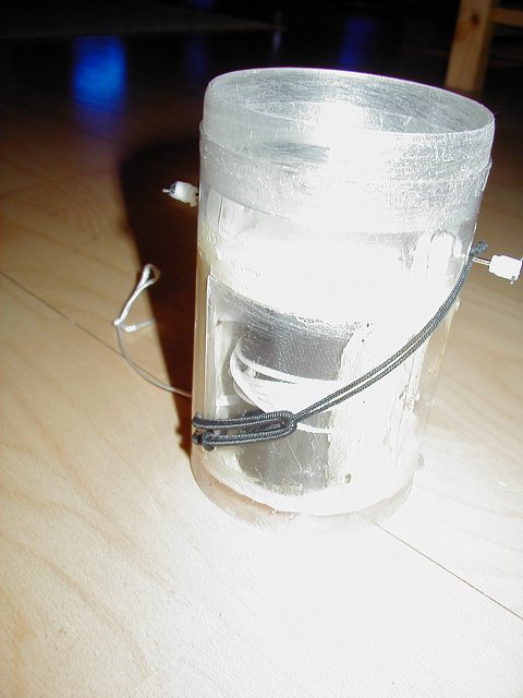

So, hier jetzt einmal das Hilfsschirm-Modul. Die Schirme stecken hinter Türen, die sich horizontal öffnen. (man kann´s erkennen,denke ich). Vor den Türen verlaufen diagonal Gummibänder von links unten nach rechts oben zu den Tomy-Timern. Lösen sich die Bänder von den Timern, geben sie die Türen frei und die Schirme werden durch kleine Gummibänder im Innern der Kammern ausgeworfen. (kann man beim nächsten Bild besser sehen.) Folgende Datei wurde angehängt:

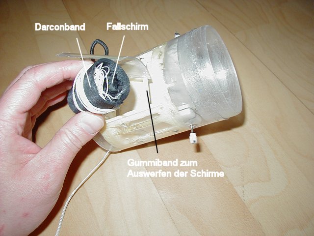

Die Fallschirme werden beim Packen in das Packband eingerollt. Das Band ist ein sogenanntes Darconband eingewickelt. Das Zeug kommt aus dem Drachenbau, bekommt man in jedem guten Drachenladen. Aufgaben des Bandes: beim Packen braucht man nur mit einem kleinen, kompakten Päckchen hantieren, das man locker zwischen zwei Fingern halten kann. Weiterhin liegt dieses Päckchen schön locker in der Fallschirmkammer, die Reibung an den Kammerwänden ist sehr gering und das Päckchen kann leicht ausgeworfen werden. Weiterhin läuft das Entfalten der Schirme ausserhalb der Rakete durch die Packbänder kontrollierter ab, die Schirme verwickeln sich nicht so leicht in ihren Schnüren (ist mir auch schon zwei mal passiert). Folgende Datei wurde angehängt:

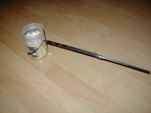

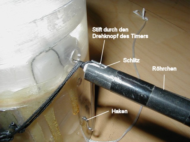

Die Timer werden durch ca. 50 cm lange Röhrchen arretiert. Beim Start der Rakete lösen sich die Röhrchen durch die Beschleunigung vom Timer. Die Röhrchen besitzen am Ende einen Schlitz, der in einen Stift am Drehknopf des Timers greift. weiterhin werden die Röhrchen durch einen Haken am Raketenkörper festgehalten, da sie sich ja sonst durch die Federkraft des Timers drehen würden. Der Haken greift in ein kleines Loch, das ich in die Rakete gebohrt habe. Ich denke, auf dem Bild kann man´s erkennen und sich in etwa vorstellen, wie´s funktioniert Folgende Datei wurde angehängt:
Das Hilfsschirmmodul mit einem Röhrchen. Die Röhrchen fallen beim Start ab. Folgende Datei wurde angehängt:

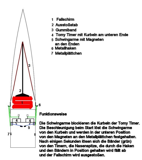

Hier die Funktionsweise des Hauptfallschirms. Ich hab die Erläuterungen in die Zeichnung geschrieben. Zuverlässigkeit des gesamten Systems: Hauptschirm hat ca. 20 Flüge hinter sich. Bisher 3 Fehlfunktionen (2 mal hatte sich der Schirm in den Leinen verwickelt, 1 mal ist der abgerissen) Das Fallschirmmodul hat 5 Flüge hinter sich. Bisher keine Fehlfunktionen. Jedesmal wurden beide Schirme ausgeworfen. So, puh, das war jetzt ne Menge Arbeit. Vielleicht könnt ihr ja einiges verwenden. gute Nacht. Robert Folgende Datei wurde angehängt:

Hallo, ich möchte an dieser Stelle mein Fallschirmsystem präsentieren, dass ich in meiner nächsten Rakete verwenden möchte. Leider ist es noch nicht getestet worden. Könnt ihr mir sagen, ob das Realistisch ist? mfg Highflyer Folgende Datei wurde angehängt:
Also die Idee mit dem Schwamm finde ich tofte! Gute Lösung! Auch das du die Auslösung des Fallschirms vom Druck abhängig machst ist fiffig, wie ich finde. Du solltes aber folgendes beachten: Nachdem der Druck nachgelassen hat, fliegt die Rakete ja noch ein ganzes Stück aufwärts. Vielleicht wir die Spitze durch den Fahrtwind noch auf die Rakete gedrückt und fällt erst ab, nachdem die Rakete langsam genug ist. Hm, diese Tatsache könnte das System allerdings wieder unsicher machen. Was geschieht denn z.B. dann, wenn die Rakete nicht langsam genug wird? Vielleicht muss man erst das System richtig einstellen, bis es zuverlässig funktioniert. Bis dahin könnten aber einige Raketen dabei auf der Strecke bleiben. Ich würde auch dir raten, in deine Raketen ein mehrfaches Fallschirmsystem einzubauen um die Absturzgefahr zu verringern.

Zitat: Original geschrieben von robby2001 Was geschieht denn z.B. dann, wenn die Rakete nicht langsam genug wird?
ja dann hättest du wirklich problem. wir haben erst heute mal wieder festgestellt, dass es oft eher unvorteilhaft ist, wenn der fallschirm an der spitze der rakete ist. außerdem kann es nämlich immer wieder mal passieren, dass die rakete einen weiten bogen fliegt und so immer eine recht hohe geschwindigkeit beibehält. da würde sich deine fallschirmkappe wahrscheinlich nicht lösen.a aber das is ja alles nur theorie. probiers halt ma aus! timo

Hallo, @Robby "Bis dahin könnten aber einige Raketen dabei auf der Strecke bleiben."
Nicht unbedingt. Ich will dieses System aber erst auf meiner Rakete mit Tennisballspitze testen(ohne Schwamm und Fallschirm).
Mir kam vorhin noch eine Idee: Dadurch das die Spitze abfliegt könnte man einen Haken oder Hebel umlegen, der den rausschubst. einen genauen Plan dazu muss ich mir noch überlegen. MfG Highflyer
