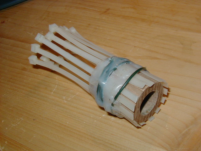

Man kann sich sowas auch aus handelsüblichen Rohrstücken zusammensetzen. Man muss nur im Baumarkt etwas auf Suche gehen. Diese Plastikrohre, mit denen Stromkabel verlegt werden, eignen sich ziemlich gut. Hier hab ich noch ein Teil eines etwas älteren Starters gefunden. Da hab ich das Mittelteil noch aus Holz gefertigt, wie du siehst. Robert Folgende Datei wurde angehängt:

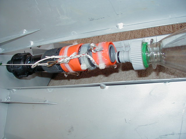

Moin! Ich möchte hier mal meinen Adapter von Profi-System auf normal zeigen. Einfach auf das Profi-System aufstecken, die Haken an den Schlaufen befestigen...fertig. Folgende Datei wurde angehängt:

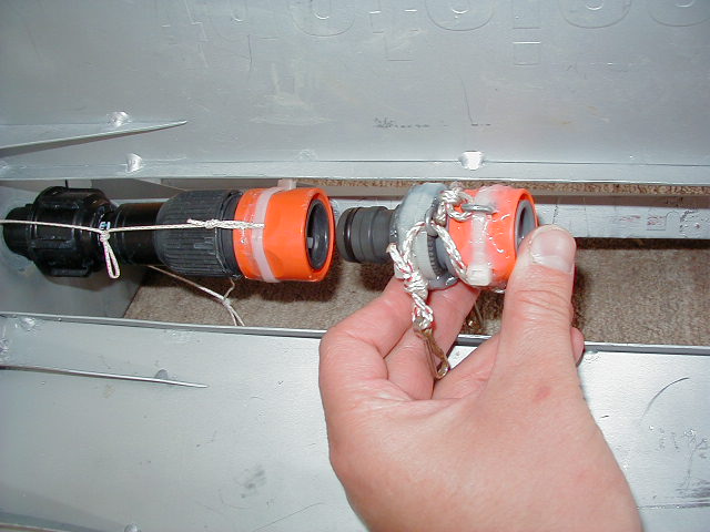

...so kann man auf einer Rampe beide Düsengrößen fliegen. Folgende Datei wurde angehängt:

Hihi, bei mir ists genau umgekehrt. Bei gelegenheit mach ich davon auch mal ein Bild.

bei mir war es auch anders rum aber haben jetzt frisch ne tube launch gebaut, daher passt der adapoter nicht mehr.
Fotos von dem teileen gibt es demnächst. Gruss veloxid
