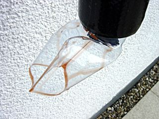

Um die Oberfläche ganz glatt und blasenfrei zu kriegen, habe ich einen Schrumpfschlauch, so wie er für die Akkupacks verwendet wird, vorsichtig über das gesamte Sandwich geschoben. Dies geht sehr gut, da der Kohlefaserschlauch ja an beiden Enden wie eine Leberwurst abgebunden ist. Nun Habe ivh vorsichtig von oben nach unten den Schlauch mit der Heißluftpistole geschrumpft. Folgender positive Effekt tritt nun auf :

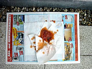

- das Harz wird nochmals sehr dünnflüssig, und tränkt dadurch die Kohlefaser optimal
- überflüssiges Harz fließt nach unten ab

1. abgeflossenes Harz :

2. im Schrumpfschlauch :

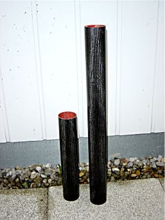

3. entkernte und gelängte Rohre :

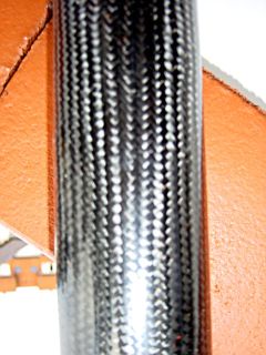

4. die Oberfläche :
p.S.: Länge = 300mm; D = 54mm; Gewicht = 105gr.

Der Schlumpfschlauch lässt sich hinterher leicht entfernen, einfach vorsichtig aufschlitzen und abziehen.

Der Schrumpfschlauch lässt sich nach einem kurzen Anritzen vollkommen problemlos ohne jegliche Rückstände abziehen. Die Oberfläche ist vollkommen glatt.
Ich werde aber trotzdem noch das Harz ganz leicht anschleifen, und dann das Rohr wegen der Optik mit 2K Klarlack lackieren.
Um nochmal auf die Blasen zu kommen. Der Vorteil eines Gewebeschluches liegt meines Erachtens eben darin, dass ich ihn trocken absolut faltenfrei auf das Rohr aufziehen kann. Wenn er dann noch an beiden Enden straff abgebunden wird (sowie es R&G auch beschreibt) ist eine Blasenbildung zu fast 100% ausgeschlossen. Das Harz habe ich mit einem Schwamm aufgetupft, um ein Verschieben der Fasern zu vermeiden.
