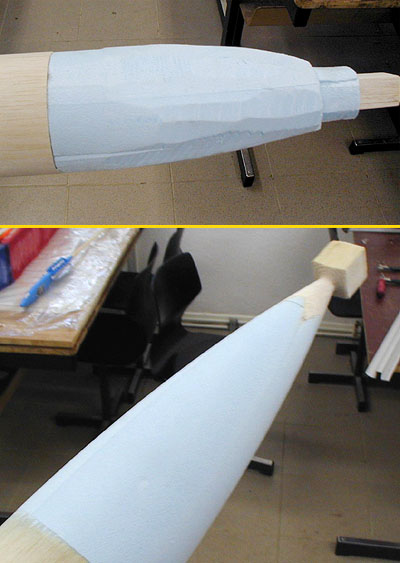

Zitat: Original geschrieben von Speckknoedel Ich hab schon kapiert, dass es um schleifen geht, aber mit Sandpapier allein kommst du bei dem Quaderförmigen Ausgansstück nicht weit. (...) Nivea war auch nix, da das geschmolzen ist, als ich noch am Schrumpfen war (hätt ich mir ja auch denken können).
Ein wenig vorher wegschnitzen solltest Du schon. Verkürzt die Bearbeitungszeit enorm. Klar sollte sein, Du schriebst es ja auch schon, Bals bzw. Styrodur lassen sich natürlich leichet schleifen als Hartholz. Dennoch, es geht problemlos. Nicht jeder hat ja auch Platz für eine Drechselbank. Ach ja, Nivea ...  habs ja gesagt. Frohes Wässern Boris Folgende Datei wurde angehängt:

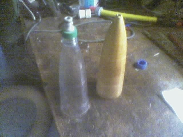

Es hatt geklappt!!! Nachdem ich die Holzspitze nochmal in die Drechselbank eingespannt habe, noch ein paar unebenheiten behoben habe und auch noch Spiegelglatt geschmirgelt habe (geht recht einfach mit 2800u/min  ) , hab ich mich nochmal an dem Projekt "Spitze" versucht. Es hat einwandfrei gefunzt. Als ich gepumpt habe hats laut "PLOPP" gemacht und die Holzspitze flog ca 40cm hoch! Übrigens muss ich auch hier meine Empfehlung für Apolinaris-Flaschen aussprechen, da man diese schön glatt Schrumpfen kann. Mit der Colaflasche, mit der ichs zuerst versucht habe gings nicht so gut. Anbei ein Bild der Holzspitze und des Abdrucks, noch mit Düse zum Druck ausfbauen drann, mittlerweise klebt dort eine kleine, gedrechselte Holzspitze, da ich kein Kaltwasserrohr gefunden habe. Folgende Datei wurde angehängt:

Achja das Bild hat ne schlechte Quali, weils mit nem Fotohandy gemacht wurde.

Hmm Video wäre an und für sich schon drin, aber ich kenn mich mit den Formaten nicht aus, das wär dann also ziemlich groß und ich habe keine Webspace und bloß ein normales Modem. Der Aufwand lohnt sich nicht, da das ziemlich einfach ist. Einfach Flaschenboden absäbeln und auf das Holzmodell draufdrücken, sodass es einigermaßen fest sitzt. Dann mit dem Heißluftfön (Normaler Fön wird wahrscheinlich nicht reichen) von oben beginnend draufhalten und sich kreisförmig (also um die Spitze drumrum) herrabarbeiten, sodass sich die Flasche an das Holz schmiegt, unten angekommen, noch etwaige Unebenheiten nochmal befönen bis sie geglättet sind. (Nicht zu lange auf einnen Punkt sonst gibts Bläßchen) Nach dem Abkühlen (!) Düse auf den Deckel, ab damit auf die Startrampe, punpen bisses Plopp macht und den Deckel und das Gewinde von der PET-Spitze absäbeln. In das entstandene Loch kommt entweder ein geformtes Kaltwasserrohr, wie Robby das macht oder eine kleine Gedrechselte Spitze wie ich das gemacht habe. Ferdisch

Zitat: Dann mit dem Heißluftfön (Normaler Fön wird wahrscheinlich nicht reichen) von oben beginnend draufhalten und sich kreisförmig (also um die Spitze drumrum) herrabarbeiten,
Jup! Bei mir bildeten sich Anfangs knapp unter dem Schraubverschluss Falten, die ich nicht rausfönen konnte. Daraufhin hab ich immer von unten nach oben gefönt, dann ging´s. @ Speckknoedel: für welchen Flaschendurchmesser hast du die Spitze denn hergestellt? Gruß Robert
