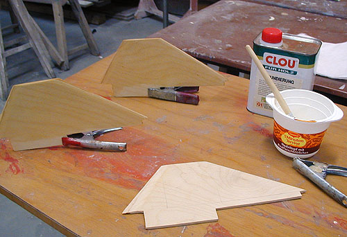

Für die Flossen habe ich mal was anderes probiert.
Die Flossis wurden an der Dekupiersäge ausgeschnitten und mit dem Bandschleifer profiliert. Material: Pappelsperrholz 2mm Nach dem Schleifen habe ich noch eine Lage Clou (nicht Maggi) aufgepinselt und nach dem Trocknen überschliffen Folgende Datei wurde angehängt: Schrecklich diese Umweltverschmutzung: Gestern eine Dose Sardinen aufgemacht, alles voller Öl, alle Fische tot! |

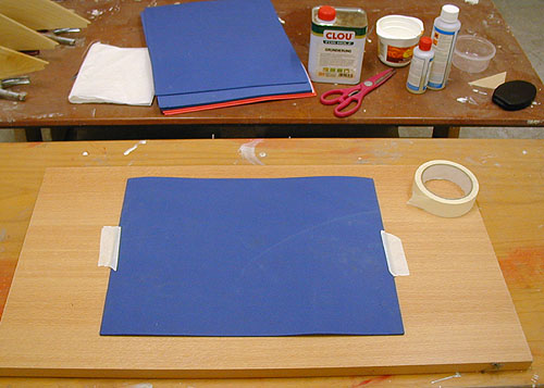

Auf ein schönes glattes Brett (Mein alter Computertisch) kamen erstmal 3 mm Moosgummi (DIN A3) und auf das Moosgummi Plastikfolie ...

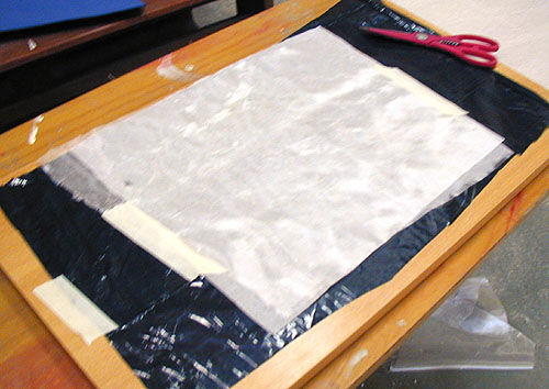

Auf die Folie Glasfasergewebe, welches wiederum mit 40 Min. Harz getränkt wird.

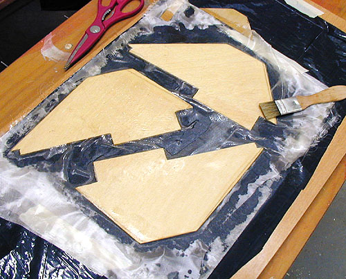

Auf das Gewebe die Flossen. Eine zweite Lage Gewebe deckt das Ganze zu und wird tupfend mit dem Pinsel sorgfältig falten- und blasenfrei mit Harz getränkt ...
Ein Heißluftfön hilft hier nochmal das Harz schön dünnflüssig zu halten. Folgende Datei wurde angehängt: Schrecklich diese Umweltverschmutzung: Gestern eine Dose Sardinen aufgemacht, alles voller Öl, alle Fische tot! |

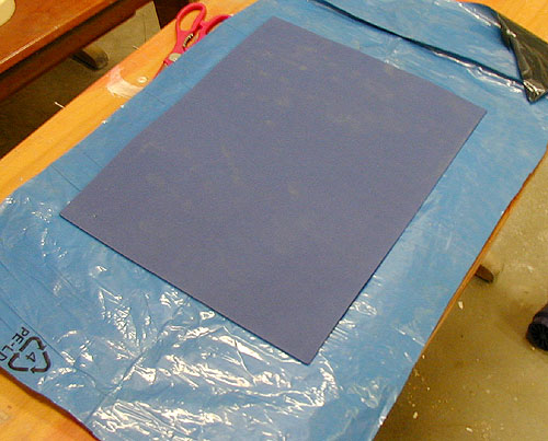

Dann wieder Folie gefolgt von Moosgummi, und obendrauf ...

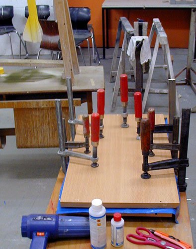

... ein zweites Brett! Nun muss es ein wenig Druck geben. Ordentliche Schraubzwingen sind da ganz hilfreich. Sonst ein paar Kästen Bier
![]() Ziel der ganzen Operation ist es nämlich, das Gewebe auch um die Profilkanten zu laminieren. Deswegen Druck - verteilt durch das Moosgummi! Folgende Datei wurde angehängt: Schrecklich diese Umweltverschmutzung: Gestern eine Dose Sardinen aufgemacht, alles voller Öl, alle Fische tot! |
