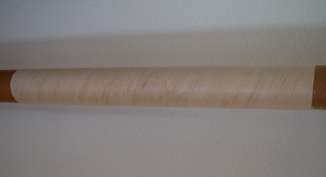

Beitrag 52710
Hier entsteht derzeit ein Sandwichrohr Ø 80 mm. Die innere Glasschicht aus 80 g/m^2 und die Balsaschicht sind jetzt fertig:

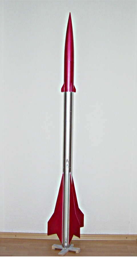

Beitrag 52749
![]() Zitat: Hi, ich habe bei meiner Armageddon, die ich leztes jahr für den ALRS gebaut habe,Kohlefaserschlauch verwendet. Das Ergebnis was Festigkeit und Steifigkeit anbelangt ist nur gut. Dieses Jahr werde ich sie beim ALRS auf einem I300 fliegen lassen. Die Baubeschreibung dazu findet ihr hier ciao Oliver Folgende Datei wurde angehängt: Die kürzesten Wörter, nämlich 'ja' und 'nein' erfordern das meiste Nachdenken. - Pythagoras - Modellbau-Factory |

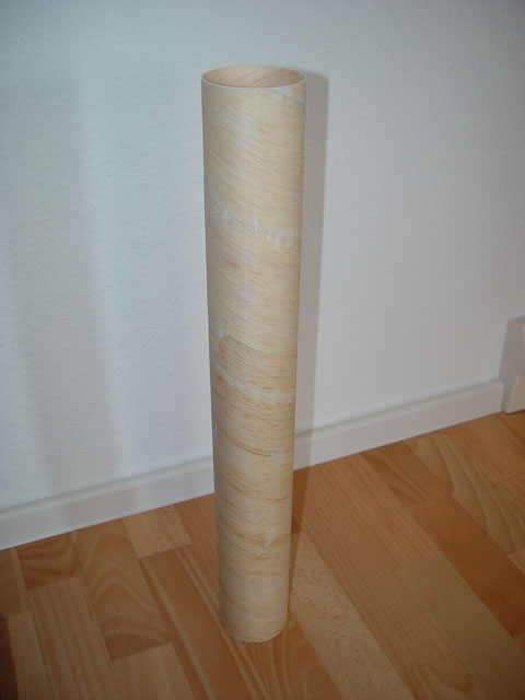

Beitrag 52752
Es ist geschafft, das Sandwichrohr ist fertig. Es ist schön stabil geworden, jedoch für meinen Zweck etwas schwer. 61 cm wiegen 97 g das sind knapp 1,6 g pro laufenden cm.
Trotzdem bin ich sehr zufrieden. Gruß Andreas Folgende Datei wurde angehängt: |
