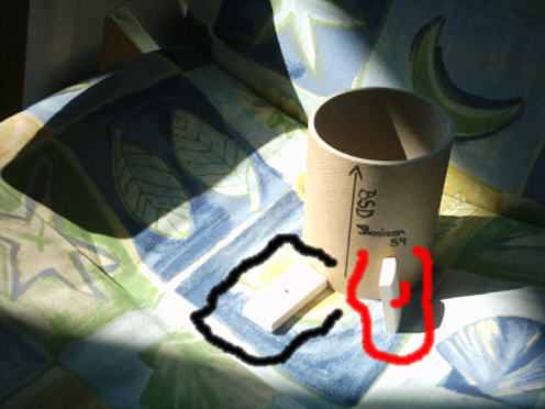

Hi Uli !
Wie hast Du bei deinen Rakten die Befestigung gelöst, einfach nur Loch gebohrt und Railguides durchgesteckt und mit Epoxy geklebt oder wie ????
Nö, nö (.. etwa nicht den Horizon- Thread fleißig gelesen ? big grin wink), ich klebe die Railguides bei meinen Raketen nie an..
Ich stelle immer "Adapter" auf der Bandschleifmaschine (Sache auf 2 min.) her. Diese haben eine Biegung, dass sie perfekt ins Innenrohr der Rakete passen.
Anschließend bohr ich durch den Adapter ein M4 (dass halt die Black Sky- Schrauben schon reinfallen - werden dadurch ja nicht gehalten!) Loch und an der erwählten Stelle am Rohr enfalls ein M4 Loch. Danach schieb´ich die Schraube vom Railguide durch das Rohr und den Adapter und schraube ihn innen schön fest. (Vorteil 4" Rohre, man kommt mit der Hand rein ;-))
Somit ist ohne Aufwand das Railguide jederzeit an ner anderen Stelle anbringbar, nur die Rakete bekommt ein M4 Loch.. (kann allerdings auch wieder für´n Höhenmesser nützlich sein ;-))
Ich denke dieses Bild sollte zum Verständnis vom ominösen Adapter beitragen - hatte ich doch ne super Idee, gell !
big grin wink

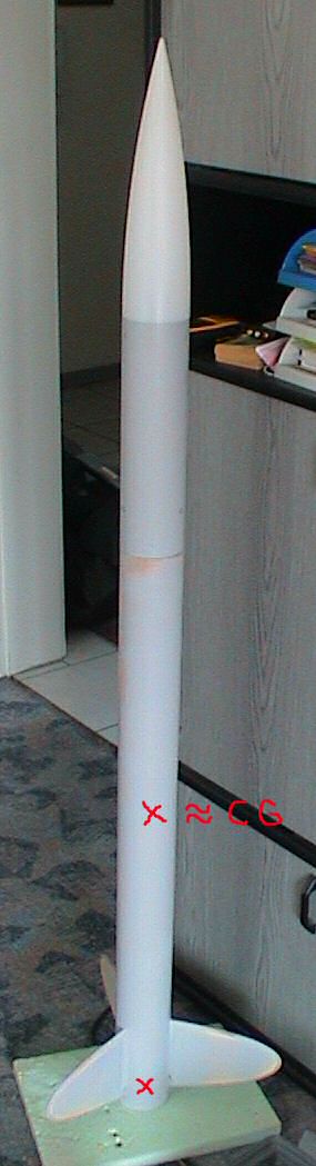

Beitrag 55378 [Alter Beitrag29. August 2004 um 12:25]
hab mal n' Bild gemacht und die Railguides-Position eingezeichnet die ich mir vorstelle !!!!!!
Uli

Verein: AGM, TRA #10753 L3
Beiträge: 2582
Beitrag 55381 [Alter Beitrag29. August 2004 um 12:59]
Hi Uli !
Ich denke, die Stellen sollten funzen - zur Not besser noch schnell den Pegi fragen (wundert mich eh, dass er nichts sacht ! embarrasment).
Was für nen Spritzspachtel/ Primer verwendest du ?
