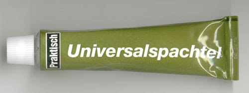

Hast Du was bevorzugtes? Jahrgang? Lage? Südhang 1998
Molto trocknet wirklich beinahe zu schnell. Ich habe ein Zeugs von OBI, war nicht ganz billig, aber ist wirklich extrem haftfähig und gut zu verschleifen. Irgendwas mit A, muss ich heute Abend mal zu Haus nachsehen.
Naja, so richtig getestet habe ich den eigentlich nicht, da müsst ihr meinen Bruder fragen. Von Molto gibts es aber auch noch einen Spachtel ausser Dose, dass ist so ein feuchtes weißes Pulver, wenn einem das zu schnell trocknet, kann man sicher ein bischen Wasser drunter mischen. Mit dem Zeug habe ich die meisten meiner aus Balsa gebauten Flugzeuge verspachtelt.

> Hast Du was bevorzugtes? Jahrgang? Lage? Südhang 1998 ....
Ich hab auch mal ne Tube Moltofill Schnellspachtel gekauft. Trocknet extrem schnell, ist also nur für winzige Stellen gut zu gebrauchen. Und bei leichtester Beanspruchung wirft er Risse auf, also für Fillets u.ä. komplett ungeeignet, nur für winzige Löcher oder im GfK oder so.
Mein Favorit ist die Tube, die irgendwann vor Einführung der neuen Postleitzahlen gefertigt wurde, bei einem Laden gekauft wurde, der inzwischen zweimal den Namen gewechselt hat und zum Teil ein Möbelgeschäft ist, und leider durch einige Lecks in der brüchigen Verpackung ausgetrocknet ist -- lag irgendwo im Keller, und roch natürlich "viel besser" als der moderne Moltofill.

Im Baumarkt meines Vertrauens zog mich der Verkäufer (Marke V.O.B.I.S. - Verkäufer ohne Branchenkenntnisse im Stress) zu den Molto Produkten. "Das wäre dann der Spachtel, was anderes gibts nicht!"
Dann habe ich leiber weitergeschnüffelt und fand in der UHU Ecke folgendes:
Bindulin
innen und außen, Holz und Metall
eine Ö-Kunstharzkombination, die weder rollt noch reißt. Nass und trocken schleifbar, mit allen Lacken überlackierbar.
Hersteller: H.L. Schönleber GmbH, Fürth
Ja, da bin ich mal gespannt auf heute Abend.

Also, verarbeiten lässt sich das Zeuch ganz brauchbar. Negativ: Etwas von dem "Öl" (Terpentin, dem Geruch nach) setzt sich in der Tubenöffnung ab. Bei einer zentimeterlangen Wurst, würde das nicht auffallen. Bei Minimengen stört das etwas.
Man muss also die Masse auf eine geeignete Unterlage drücken und dort etwas verrühren.
Sehr dünnflüssig, aber nach zwei Minuten ablüften lassen, gehts besser. Sehr feincremig die Masse, gut verstreichbar, reißt nicht beim ziehen.
So wie es aussieht, sollte man auch bei kleineren Stellen min. 2h trocknen lassen.
Zur Schleifbarkeit später was.
@Marxi: für Übergänge, die nichts halten müssen, also nicht zur Festigkeit beitragen. Gehts das wohl. Wenns nicht reißt. Wir werden sehen.
